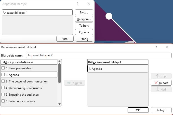

    1. Skapa ett anpassat program:
      • Öppna din PowerPoint-presentation.
      • Gå till fliken Bildspel i menyfliksområdet.
      • Klicka på Anpassade program > Nytt.
      • I dialogrutan "Definiera anpassat bildspel":
        • Namnge ditt anpassade bildspel (t.ex. "Länkad bild").
        • Lägg till de bilder som du vill inkludera i det här anpassade bildspelet (t.ex. den bild som du vill "låsa" på).
      • Klicka på OK. Som visas här:

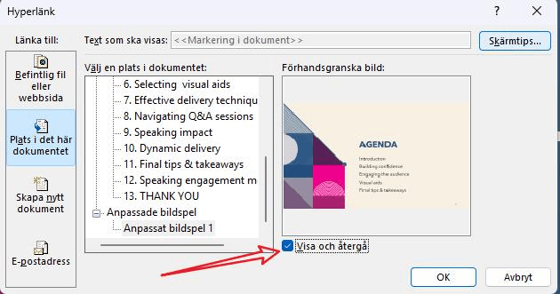

    2. Lägg till en länk till det anpassade poddprogrammet:
      • Gå till bilden där du vill lägga till länken.
      • Infoga en form, knapp eller bild som användarna klickar på för att navigera till den "låsta" bilden.
      • Högerklicka på formen och välj Hyperlänk.
      • I dialogrutan "Infoga hyperlänk":
        • Välj Plats i det här dokumentet från den vänstra panelen.
        • Välj det anpassade program som du skapade tidigare.
        • Markera alternativet Visa och retur. Detta säkerställer att användarna återgår till den ursprungliga bilden när de har avslutat det anpassade bildspelet. Som visas här:
