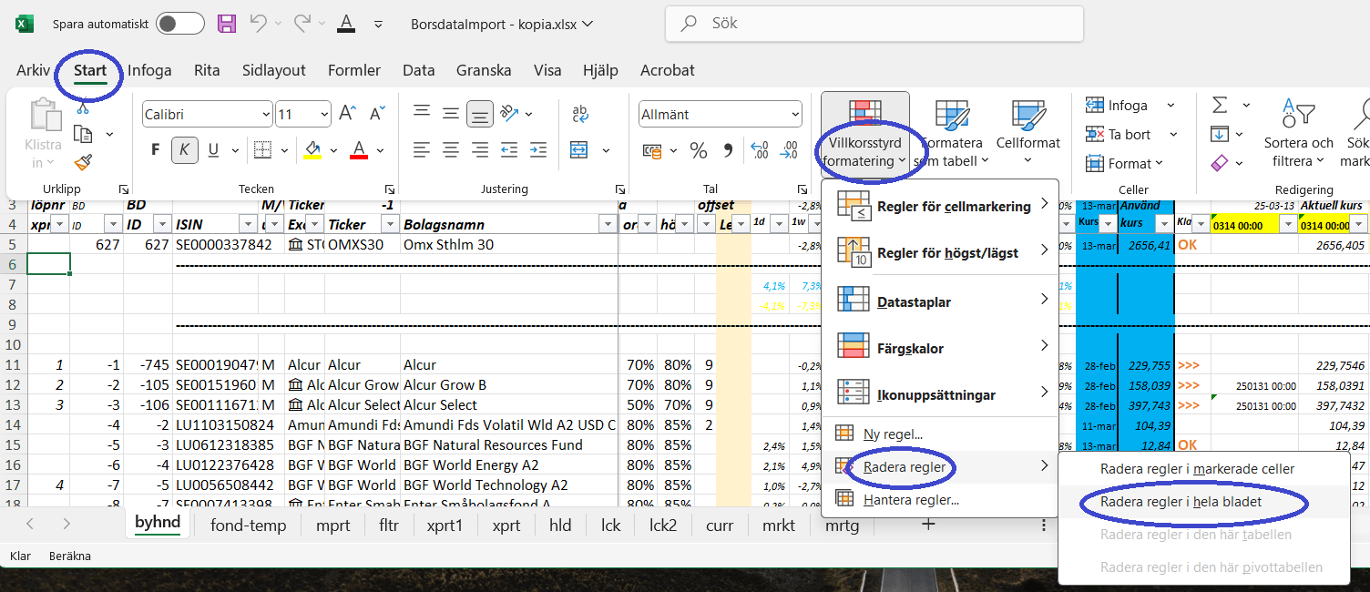

Jag kan inte infoga rader och kolumner i mitt ganska stora excelark. När jag trycker på infoga, så tänker datorn en liten stund och sedan händer ingenting.
2025-03-13T18:47:15+00:00
Jag har även provat att lägga till ett nytt blad i samma arbetsbok, och fyllt i cellerna A1, A2, A3 med siffrorna 1, 2, 3.
Inte ens i detta nästan tomma blad går det att infoga rader eller kolumner.
Däremot fungerar det i alla mina övriga excel-filer.

Tack för ert ytterligare svar på frågan.Jag är glad att ditt problem har lösts.Med den information du har angett kan det här problemet bero på för många eller för komplexa regler för villkorsstyrd formatering, vilket resulterar i en försämring av Excels bearbetningsprestanda.Så när du försöker infoga rader/kolumner laddas den och svarar sedan inte.Regler för villkorsstyrd formatering kan lägga till i Excels beräkningsbörda, särskilt i större filer (52MB+, 12 arbetsblad) där varje ändring triggar Excel att räkna om alla formateringsregler. Om vissa kalkylblad har ett stort antal villkorsstyrda formateringar försöker Excel justera dessa formateringsregler först när det försöker utföra en Infoga rad-åtgärd, vilket kan leda till långa beräkningar eller till och med att uppgiften inte slutförs.
För att undvika den här situationen igen rekommenderar vi att du rensar dubblettregler regelbundet.Klicka på "Start" → "Villkorligt format" → "Hantera regler".Sök efter dubblettregler och ta bort de överflödiga reglerna.Om du behöver använda regler rekommenderar vi att du försöker tillämpa regler på specifika dataområden (istället för hela kolumner/rader). För att undvika försämring av bearbetningsprestanda rekommenderar vi dessutom att du regelbundet söker efter uppdateringar för att säkerställa att din Office har den senaste versionen.Om du har några frågor efteråt är du välkommen att dela dem med oss när som helst.Vänliga hälsningarKyra - MSFT | Specialist på Microsoft Community Support

    Filerna är stora med många flikar. Endast ren data och excel-formler. Ingen VBA eller annan extern kod.
    Det är endast en fil (av många) som det inte går att infoga rader i. Den är 52730 kB och har 12 flikar.
    Problemet är samma på alla flikarna i den filen.
    Din föreslagna lösning hjälpte tyvärr inte.
    Men jag har hittat en work-aound:
    Det fanns ganska mycket villkorsstyrd formatering på en flik. Så jag provade att radera alla regler i det bladet. Och efter det så går det att inflika rader på alla flikar i filen :)
