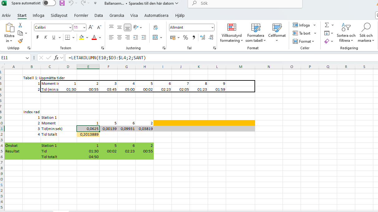

Jag har en uppgift där jag i en monterning ska balansera momenten så att alla stationer har samma prosestid.
Där har jag en tabel med de uppmätta tiderna (min:sek), och en tabel för vilka moment som en station ska ha. Där vill jag att när jag skrivit in ett moment letar exel upp och skriver tiden som momentet har. För att sedan sumera detta för alla moment på stationen.
Bifogat har jag ett enklare bild på vad jag vill ha. Där er ett antal celler färgmarkerade, dessa är för att koppla till frågorna nedan. Gröna cellar är önskat slutresultat.
Fråga 1: När jag anänder Leta kolumn får jag inte tiderna i rätt format. Vilken typ av formaterning ska jag använda så att excel skriver en tid i format min:sek (Gråa celler)
Fråga 2: Hur kan man sumera tider i en excel funktion., i format min:sek (Gull cell)
Fråga 3: Slutligen vill jag att när man börjar skriva in ett nytt moment ska excel ge alternativ till vad man menar. Oranga celler.

    Tack för svar. Jag misstänkte att det var något med formatet, men kunde inte hitta vart det stod min:sek. så jag får se att antingen använda h:min:sek eller räkna om alla tider till sekunder.
    Vad jag menade i fråga 3: På många websidor och program kan du från fältet du skriver i få upp vilka alternativ du kan välja.
    Medan jag nu skriver kommer jag på att det är en dropdown list jag behöver.
    Tack för hjälpen.

    Fråga 1: Det är bara visningsformatet som är fel. Ändra till tid (något som visar minuter sekunder och sekunder).
    Markera området, högerklicka och välj "formatera celler", fliken Tal, gruppen tid
    Problem:
    Just nu har du matat in det som timmar och minuter. Inte minuter och sekunder. Om det skall blir rätt måste du mata in 0 timmar också.
    0:1:30
    *** överkurs***
    I excel är tid egentligen bara ett tal.
    ett dygn= 1
    1 timme = 1/24.
    1minut = 1/(24*60)=0.000694444
    1 sekund = 1/(24*60*60)= jättelitet
    Så din första tid 1:30 är egentligen
    =1/(24*60)+30/(24*60*60)=0.001041667
    Men eftersom du har matat in tiden som 1:30 istället för 0:1:30 så står det egentligen en timme och 30 minuter. dvs
    =1/(24)+30/(24*60) = 0.0625
    Om tiden aldrig kan vara större än 24 minuter så spelar det ingen roll att du matat in som timmar. Annars bör du ändra det
    Fråga 2: Precis som vanligt, men ändra visningsformatet till tid
