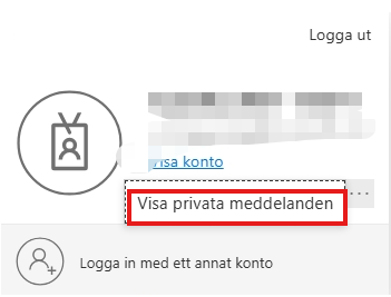

    Men eftersom mitt modersmål inte är språket i ditt land kan jag ha några missförstånd om din beskrivning, om det passar dig kan du dela din fil med oss i ett privat meddelande så hjälper vi dig att göra ytterligare tester och implementering.
    Du kan dela den här:
    Tveka inte att kontakta oss när som helst om du har några frågor.
