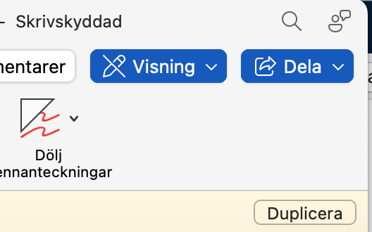

Jag har en Mac och använder Microsoft Word för Mac version 16.78, jag sparar alla mina dokument på min OneDrive.
Nyligen har jag haft problem med att vissa dokument hamnar i skrivskydd när jag öppnar dem. Jag har alltså själv skapat och skrivit i filen, sparat den i Onedrive (ingen annan har tillgång till varken filen eller onedrive, och filen är inte delad med någon annan), stängt ner filen, och när jag öppnar den igen kommer det upp att den är i "Skrivskydd" och att jag måste duplicera den för att kunna arbeta i den.
I högra hörnet står att filen är i "Visning" (se bild), vilket inte går att ändra.
Jag har försökt att gå in under Granska -> Skydda där man ska kunna aktivera/avaktivera "Öppna alltid med skrivskydd", "skydda dokument" mm, men alla alternativ där är gråmarkerade och går inte att klicka på.
Jag har försökt att gå in under Arkiv -> egenskaper för att avaktivera skrivskydd, men "egenskaper" är också gråmarkerad och går inte att gå in på/klicka på.
Om jag via finder går in och högerklickar på filen och öppnar "visa info" finns det under fliken "Allmänt" en box man kan klicka i som säger "Låst", den är INTE i-klickad. Det finna också en flik med "Delning och behörighet" där mitt konto finns med med behörigheten "Läsa och skriva", staff har behörigheten "Läsa och skriva", admin har behörighet "Läsa och skriva" och everyone har behörigheten "ingen åtkomst".
Jag förstår inte varför det här händer med vissa filer och inte andra och jag är trött på att behöva kopiera hela filen varje gång jag vill redigera den. Hur kan jag lösa det här problemet och låsa upp mina filer med skrivskydd?
