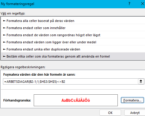

    Eller. Om du bara menar att du vill färga de datum som är helgdagar (inklusive lördag/söndag)
    Antag att du har ett datum i cell B2. Då ger den här formeln "SANT" om datumet i B2 är en Helgdag
    =ARBETSDAGAR(B2-1;1;$H$3:$H$5)<>B2
    ställ dig i cell B2 och gå till
    Start->villkorsstyrd formatering->Ny regel->"Bestäm vilka...använda en formel"
    klistra in formeln, tryck på knappen [formatera] och välj om du vill göra tecken, Fyllnadsfärg eller kantlinjer röda
    [OK]
    Använd
    Start->utklipp->hämta format (penseln) för att sprida den villkorliga formateringen.
