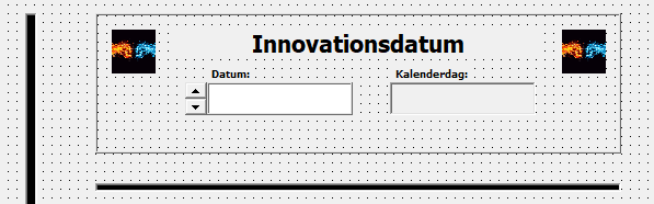

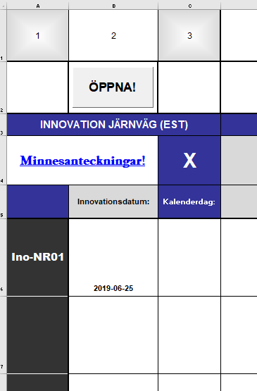

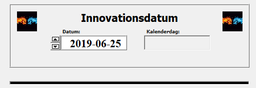

    Kom på en detalj till. . . Jag skulle vilja få veckodagen för valt datum att anges i "LblDag" . . .  Likadant vill jag ska ske på blad2, dvs inovationsdatumet i kolumn 2 ska autoamtiskt generera motsvarande veckodag i kolumn 3.
    Har skapat denna funktion tidigare på både formulär och på blad, men kommer inte riktigt ihåg "formeln" för "Date" kopplat så att veckodagarna anges automatiskt. . . .
    / /MagnusG_68

    Senaste frågan, att få in veckodag i en cell baserat på det datum som finns skrivet.
    (Du skriver att det ska in på blad 2? Hittills har du bara jobbat mot blad 1, finns det mer under ytan?)
    Ska du skriva in veckodagen via vba eller kommer cellen i C-kolumnen innehålla en formel som kopierar värdet från B-kolumnen och sen via format justerar det till veckodag?
    Om du skriver via vba kan du använda kommandot Format:
     = Format(Datum, "ddd")
    där Datum är det datumvärde du vill göra om till veckodag
    använd "ddd" om du vill ha mån, tis, ons ...
    eller "dddd" om du vill ha måndag, tisdag, onsdag ...

    På bladet så kom jag nu på hur jag gjort tidigare för att få veckodag presenterad automatiskt när man skriver in ett datum i en annan cell.  resp cel i kolumn 3 (C) så har jag nu skrivit in formeln: =VECKODAG(B6;1). Nu är det bara att jag vill få motsvarande "finess" att funka på själva formuläret, dvs datumet som anges i TxtDatum ska generera en veckodag i "LblDag". . . ? Är det där jag ska använda mig av "=Format(Datum,  "dddd")?  Förstår inte riktigt hur koden ska se ut totalt sett för att kopplingen mellan textrutan och etikettrutan ska fungera. . .?
    När det gäller Blad 2 så skrev jag det av vana då det är angivet så i VBAProject-hierarkin. Jag har därför - hittills - hela tiden skrivit in "Bald 2" i resp subrutin där så krävs.
    Jag stannar där och ska nu putta in kodraderna för dom sista datumtextrutorna och OptBut som du anger ovan. Återkommer när det väl är gjort och test är utförd. Du kanske hinner svara på mina funderingar ovan innan dess. . .
