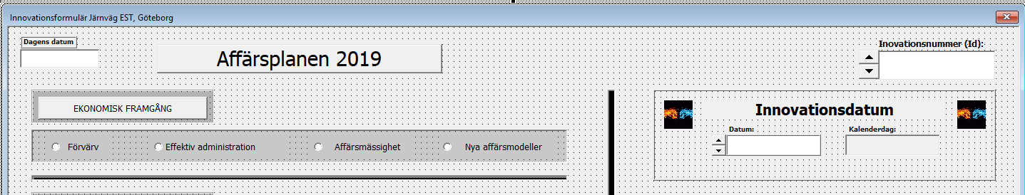

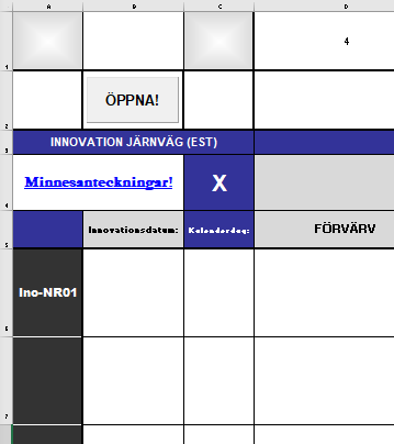

    Jag har rensat bort alla gamla knappar, SPn-but och textrutor på bladet och har nu endast EN kommandoknapp som är till för att ÖPPNA formuläret. Se bild nedan!
    Nu har Vi alltså ett koncept där vi öppnar ett formulär i vilket man antingen skapar nya Ino-Nr, eller tittar på befintliga. När formuläret öppnas via denna knapp så är formuläret "tomt", förutom att "txttoday" längst upp till vänster ska visa dagens datum som sedan tankas ner i B (2).
    Steg 2:
    Via formuläret kan man enligt min önskan sedan bläddra fram önskat Ino-Nr via "SpnInoNr" och "TxtInoNr" längst upp till höger på formuläret. Tillhörande data/info för resp Ino-NR hoppar fram allt eftersom man bläddrar. . . Detta ersätter min tänkta "VISA-knapp" som jag tagit bort på formuläret.

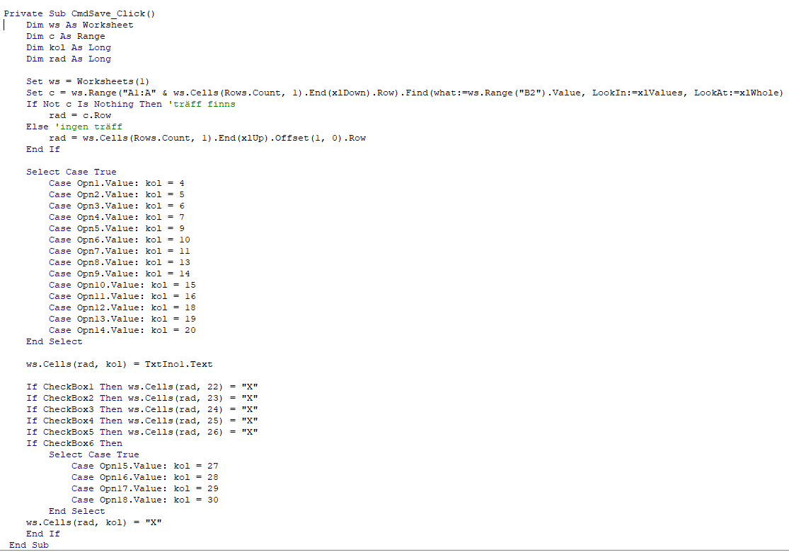

    Kodningen för "SPARA-knappen" på formuläret är gjord efter dina instruktioner fram till och med påverkande faktor  (Chb1-Chb6 samt Opn15-Opn18).

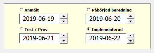

    För att få hela Subrutinen färdig måste även kodningen för att få med datumvalet för dom olika tidsparamtrarna (Anmält(OpnAnm), Pågående(OpnPåg), Test(OpnTest), Implementerad(OpnImp)) skrivas in. Hur?
    Här har jag en ide om att kunna se (belysa) vilken status ärendet har genom att låta den OpnBut vara vald ihop med datumet i motsvarande textruta. Här känns det som jag "fastnat i vinkelvolten". Det är hur som helst viktigt att samtliga registrerade datum för NÄR dom olika statusändringarna skett visas när man väljer att visa ett INO-NR, som ev ska redigeras. . .

    SlutligenVad heter dina OptBut som är kopplade till de olika tidsparametrarna? Lika bra jag får till rätt namn direkt så vi inte skapar mer förvirring. Jag har bara namn på de tidigare som kopplades till kolumner före kolumn AE. Är namnen exakt samma som du skrivit inom parentes i steg 4?

    Låter betryggande att "dom mörka molnen skingrat sig". . .  Jag tycker det låter mycket klokt att vi fokuserar på ETT STEG i taget. Vi löser först kodningen och strukturen för när man skapar NYTT "INO-NR", och därefter koncentrerar vi oss på att VISA befintliga och hur redigerade sådana ska "ramla in korrekt på bladet.
    Mina OptBut som jag nämner heter så som jag angav ovan: (Anmält(OpnAnm), Pågående(OpnPåg), Test(OpnTest), Implementerad(OpnImp)). Det som jag själv är lite konfunderad över är hur resp "TxtDatum1", "TxtDatum2" osv under tillhörande OptBut ska kopplas samman. . . ? Vilket villkorsförhållande ska gälla? Det är ju - enligt min mening - datumet som står i textrutan som ska styras in på bladet. Markeringen av OptBut-knappen är en visuell information om vart/vilket status ärendet har. Hoppas du förstår vad jag menar. . . .
