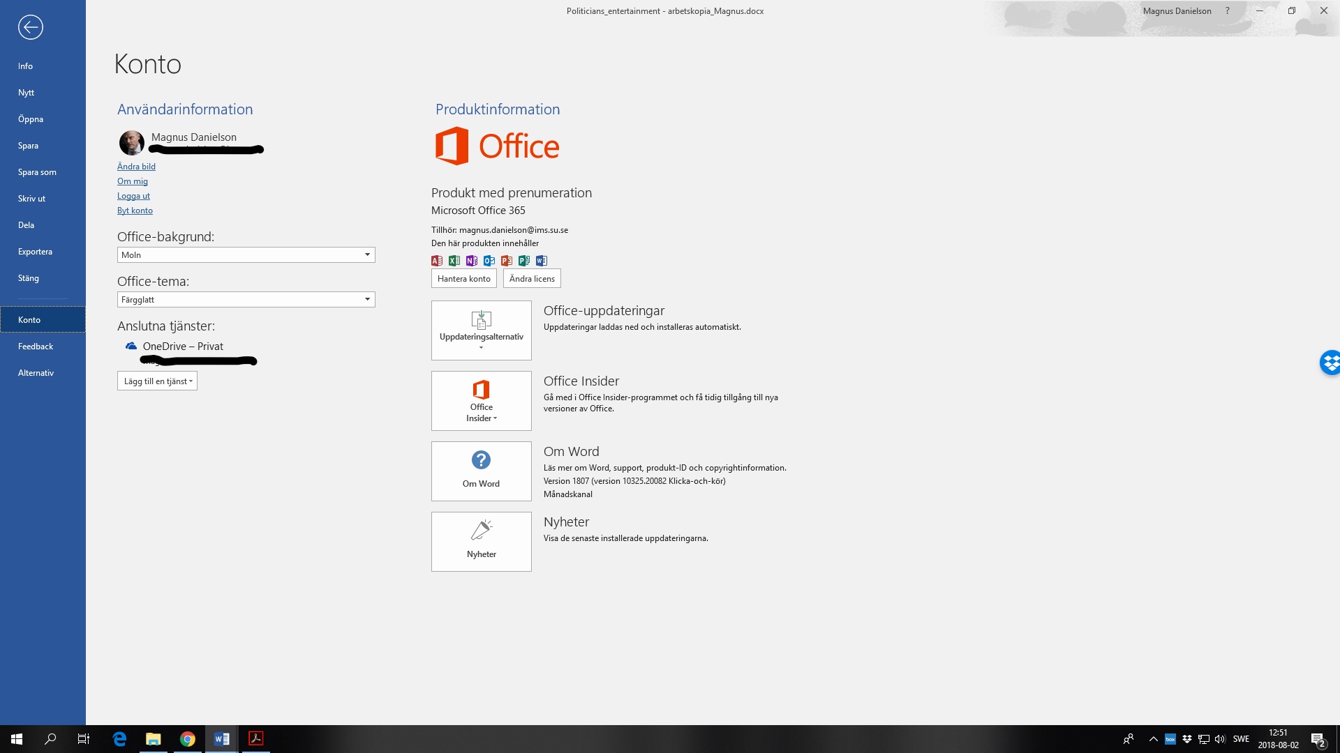

    Här kommer en skärmdump på Arkiv-kontofönstret.

    2. Vilken information rapporteras när man i Word öppnar Arkiv > Konto? Bifoga ett skärmklipp som visar hela fönstret, men ta bort eventuell epost-adress innan bilden bifogas här på forumet.
