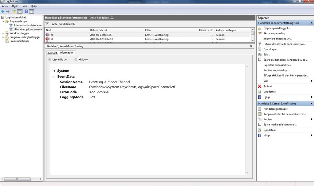

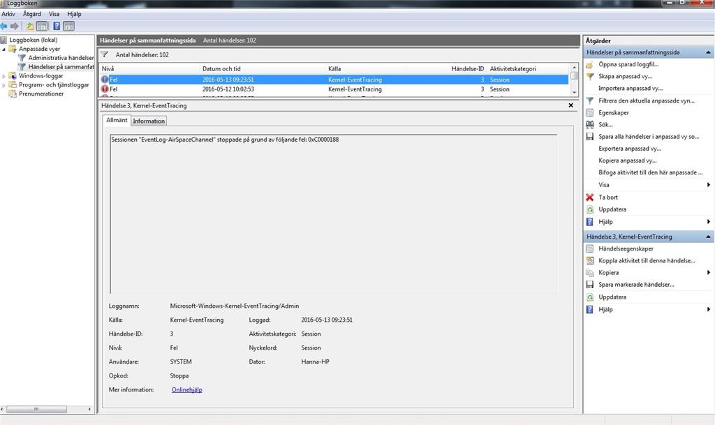

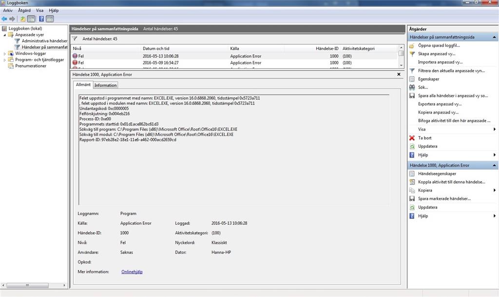

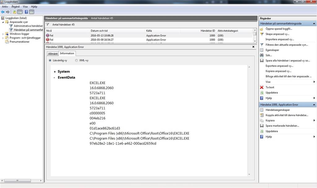

    2016-05-13T08:43:51+00:00
    Hej Maria,
    Här kommer några felloggar. Excel kraschade och då hittade jag 2 fel som hade inträffat den senaste timmen. De kanske inte har med varandra att göra, men jag tar med båda i alla fall.
    De två första bilderna hör till ett systemfel verkar det som; "Kernel-EventTracing". Bilderna visar olika flikar med info.
    De två följande bilderna visar fel nummer 2 som verkar ha med EXCEL.EXE att göra.
    Jag hoppas att detta kan säga er något.

    2016-05-24T10:26:40+00:00
    Hejsan!
    Det var en ganska ospecifik logga men många med "Application error 1000" har löst detta genom att inaktivera maskinvaruacceleration.
    För att göra detta behöver du göra en korrigering i registret. Innan du påbörjar detta rekommenderar jag att du gör en säkerhetskopia av registret enligt instruktioner i följande artikel. Artikeln är för Windows 7 men är mer eller mindre identisk i Windows 10. Utför därefter följande steg:
    1. Öppna Regedit genom att söka efter den i Cortana/sökrutan i aktivitetsfältet.
    2. Gå sedan till följande plats:
    HKEY_CURRENT_USER\Software\Microsoft\Office\15.0\Common
    1. Skapa i denna mapp en ny nyckel och döp den till "Graphics"
    2. Markera "Graphics" och högerklicka sedan i panelen i höger och välj "**DWORD (32-bit) Value"**och döp denna till "DisableHardwareAcceleration".
    3. Ange värde "1" för denna nyckeln. Stäng ner Registret och prova köra Excel som vanligt igen.
    Återkom gärna med resultat!
