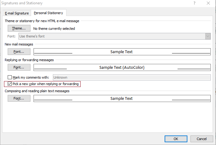

    Mycket underligt. Men då skulle jag vilja be dig testa göra en sak i inställningarna för att se om det blir någon ändring för dig, gör följande:
    1. Gå till inställningssida för typsnitt
    2. Välj den färg som du vill ha
    3. Bocka i rutan Välj en ny färg vid svar eller vidarebefordran, se skärmbild nedan:
    Berätta gärna hur det gick!
