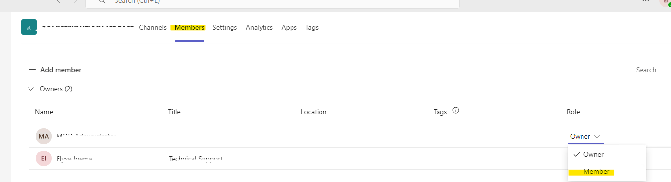

    Jag ber uppriktigt om ursäkt för att jag inte kunde svara på din fråga i tid på grund av frånvaro. Efter noggranna tester upplevde jag samma situation som du. Baserat på mina tester måste du vara den ursprungliga ägaren (den som skapade det befintliga teamet) för att skapa en kopia. Om inte, kan du tillfälligt degradera andra ägare till medlemmar och se till att du är den enda ägaren för det laget. Försök sedan att skapa laget igen från ett befintligt och kontrollera om detta kommer att visa rätt antal medlemmar. För att ändra detta måste du högerklicka på befintligt Team-->Hantera team-->Välj Medlemmar-->under Roll, ersätt ägare med medlem.
    Om rätt siffra visas kan du som ägare befordra de tidigare ägarna som du (degraderat tillfälligt) igen från medlem till ägarroll.
