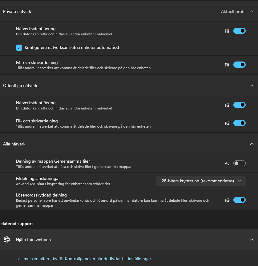

har ställt in dela i närheten ,tillåter delning privat och offentligt
men inget fungerar

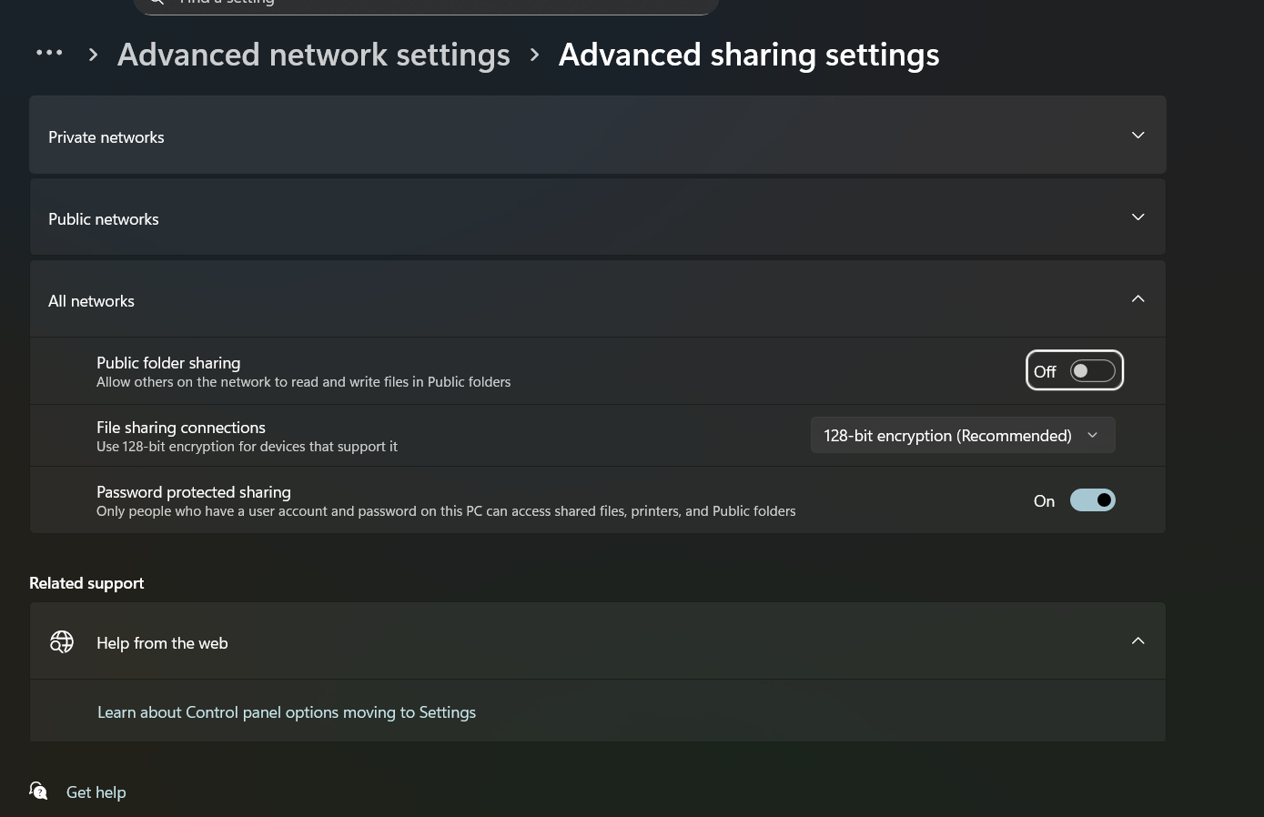

    Kan du skicka en skärmdump av de avancerade delningsinställningarna, så här?

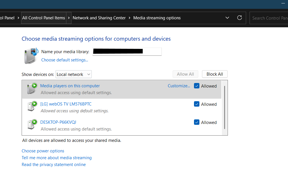

    Se också till att medieströmning också är PÅ - ibland skapar det också ett problem att stänga av den.Användarens bild
