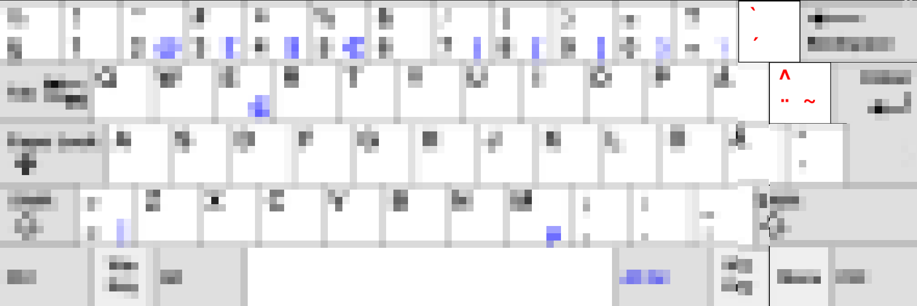

Hej!
Det kan bli riktigt klurigt att beskriva exakta beteendet som mitt tangentbord började med för några få dagar sen, men jag ska göra mitt bästa. Jag har inte lyckats hitta någon på Google som har haft samma problem som jag har.
Jag har 2 stycken symboler på mitt tangentbord som helt plötsligt har slutat fungera och följer ett jättekonstigt beteende.
(För övrigt sitter jag på Microsoft Wired Keyboard 600)
Det är BARA dem två symbolerna som syns på bilden ovan som inte fungerar. Jag har bara ett tangentbordspråk aktiverat på min dator, endast svenska. Alt+shift har jag avaktiverat sedan länge och i datorns tangentbords språk inställningar finns bara svenska som alternativ.
Genom att skriva:
Get-WinUserLanguageList
i Powershell för att se vilka språk min dator använder får jag endast ut:
LanguageTag     : sv-SE
Autonym         : svenska (Sverige)
EnglishName     : Swedish
LocalizedName   : Svenska (Sverige)
ScriptName      : Latin
InputMethodTips : {041D:0000041D}
Spellchecking   : True
Handwriting     : False
Jag har testat att uppdatera mina tangentbords drivrutiner, jag har ominstallerat (avinstallerat och installerat igen). Jag har dragit ner Microsoft Mouse and Keyboard Center. Jag har testat mitt tangentbord i en annan dator, och då har den funkat precis som den ska göra.
Jag har också installerat ett annat språk och bytt till det, startat om datorn, tagit bort svenskan helt och hållet. Ominstallerat svenskan, bytt tillbaka till det, startat om datorn, och ingenting förändrades. Problemet kvarstår.
Kanske värt att tillägga är att om jag drar igång en amerikansk keyboard layout så fungerar knapparna (men det blir ju självfallet symboler motsvarande amerikanska layouten). Det är specifikt någonting fel på svenska layouten.
Nu till det absolut mest förvirrande med mitt problem.
Genom att trycka på symbolerna så händer ingenting 95% av gångerna. Ibland kommer en symbol upp om jag spammar knapparna något otroligt.
Men, genom massa testning har jag upptäckt att: om håller jag inne ALT, spammar symbolknappen, och efter ungefär 2 sekunder släpper ALT och fortsätter spamma symbolknappen så börjar symbolknapparna fungera igen. Då fungerar allting normalt. Då kan jag även använda symbolknapparna i kombination med SHIFT till exempel. MEN! Så fort jag suddar med backspace eller delete, så slutar symbolknapparna fungera igen och mitt problem återstår.
Tricket ovan fungerar dessutom ENDAST om jag befinner mig i en tom textruta och har använt backspace eller delete precis innan jag påbörjar tricket ovan.
Jag är helt paff. Det finns ingenting att hitta om problemet online, mina tekniska kontakter har aldrig hört talas om något liknande och den enda lösningen jag kan föreställa mig är på riktigt att formatera datorn och ominstallera Windows.
Skulle ni hitta en lösning så skulle jag bli evigt tacksam! <3

    Hej Nap4lm,
    Välkommen till Microsoft Office Community Forum. Tack för att ni delar er oro med oss i dag och vi hoppas att allt är bra.
    Vi förstår att du har problem med någon symboltangent på tangentbordet. Låt oss kolla upp det här tillsammans och reda ut det här. Du kan vara säker på att vi kommer att göra allt som står i vår förmåga att hjälpa dig med din oro.
    Vi vill dock veta mer om det i detaljer så att vi kan ge dig en mer exakt lösning.
    Windows Version och Edition? (Hem, Pro, Enterprise)
    Har det här fungerat förut?
    Några större förändringar som kan ha orsakat det här problemet?
    Under tiden är här metoder vi kan utföra som eventuellt kan lösa problemet.
    Metod 1:
    Testa tangentbordet på skärmen och se om det kommer att ha samma beteende
    Metod 2:
    Prova ett annat externt tangentbord
    Metod 3:
    Använd verktyget Systemfilkontroll för att reparera saknade eller skadade systemfiler (microsoft.com)
    Metod 4:
    Starta datorn i felsäkert läge om problemet kvarstår fortsätt till metod 5 söka efter valfria uppdateringar.
    Starta datorn i felsäkert läge i Windows (microsoft.com)
    Metod 5:
    Utför Cleanboot
    Så här utför du en ren start i Windows (microsoft.com)
    1. Klicka på "Start" och sök: msconfig > välj "Systemkonfiguration";
    2. Klicka på "Tjänster" på Systemkonfiguration > klicka och välj "Dölj alla Microsoft-tjänster" > klicka på****"Inaktivera alla";
    3. Klicka på "Start" på Systemkonfiguration > klicka på****"Öppna Aktivitetshanteraren";
    4. Välj varje startobjekt vid start och klicka på****"Inaktivera" > stänga "Aktivitetshanteraren";
    5. Klicka på "OK" på fliken Start på fliken Systemkonfiguration > Starta om datorn.
      Genom att göra det kommer din dator att kunna fungera normalt igen, och du ser att inget CMD-fönster dyker upp längre.
    Vi ser fram emot ert svar. Om du har andra förtydliganden i denna fråga kan du återkomma till oss genom att svara på det här inlägget.
