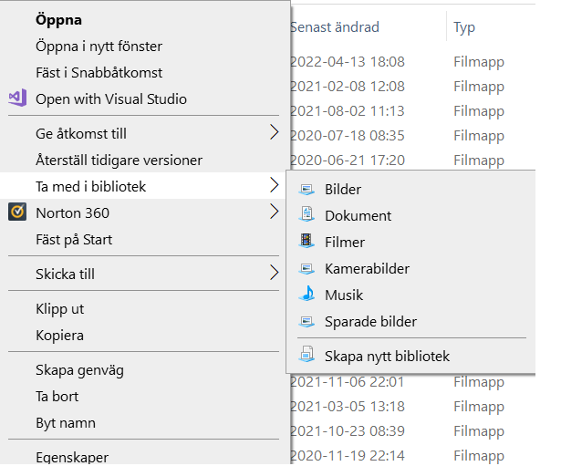

Jag tror jag lyckades.
Jag högerklickade på den mapp jag ville lägga till i Filhistorik och sen valde jag Ta med i Bibliotek, sen körde jag en Filhistorik och nu ligger hela den önskade mappen på min externa hårddisk :)

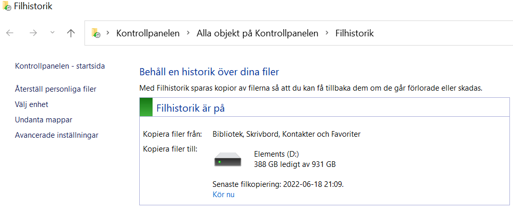

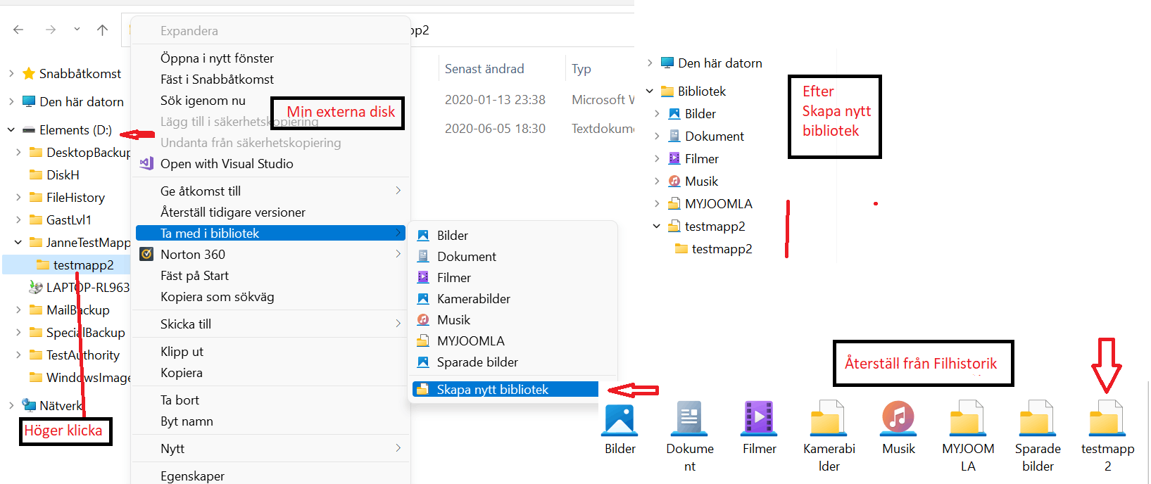

    2022-06-20T13:03:07+00:00
    Fungerar även på mapp på annan enhet än C:\  Provade nyss. La till, körde Fil historik och kollade resultatet.
    Se bild.

    2022-04-28T13:05:24+00:00
    Alltid trevligt när det visar sig att det finns idéer om nya sätt att jobba.
    En fråga: skapade du ett nytt bibliotek eller placerad du din mapp i någon av standard biblioteken?
