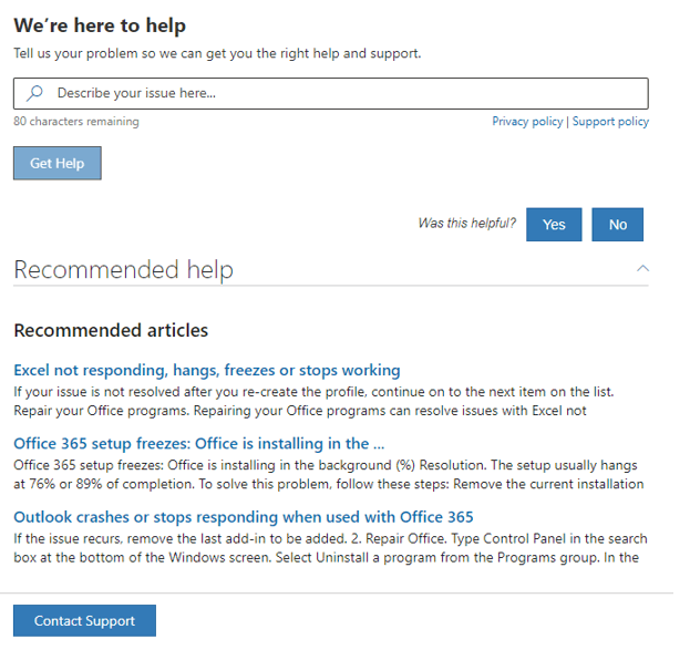

    För en långsiktig lösning rekommenderar vi också att du kontaktar OEM-tillverkaren (Original Equipment Manufacturer) för eventuella maskinvaruproblem, med tanke på att du redan har uttömt all möjlig felsökning för detta. Som vi alla vet bör det vara så enkelt att ställa in enheten som standard som 1, 2, 3 men det ger dig så här stort problem.
    Du kan också prova att kontakta Kontakta - Office Support (microsoft.com) för ytterligare stöd för det här problemet.
    Om du är Microsoft 365 Home- eller Personlig prenumerant får du dessutom tillgång till e-post-, chatt- och telefonsupport för dina Microsoft-produkter.
    OBS: vissa produkter har inte alla dessa former av kommunikation
    1. Logga in på länken ovan med ditt Microsoft-konto
    2. Beskriv problemet
    3. Klicka på Kontaktsupport
