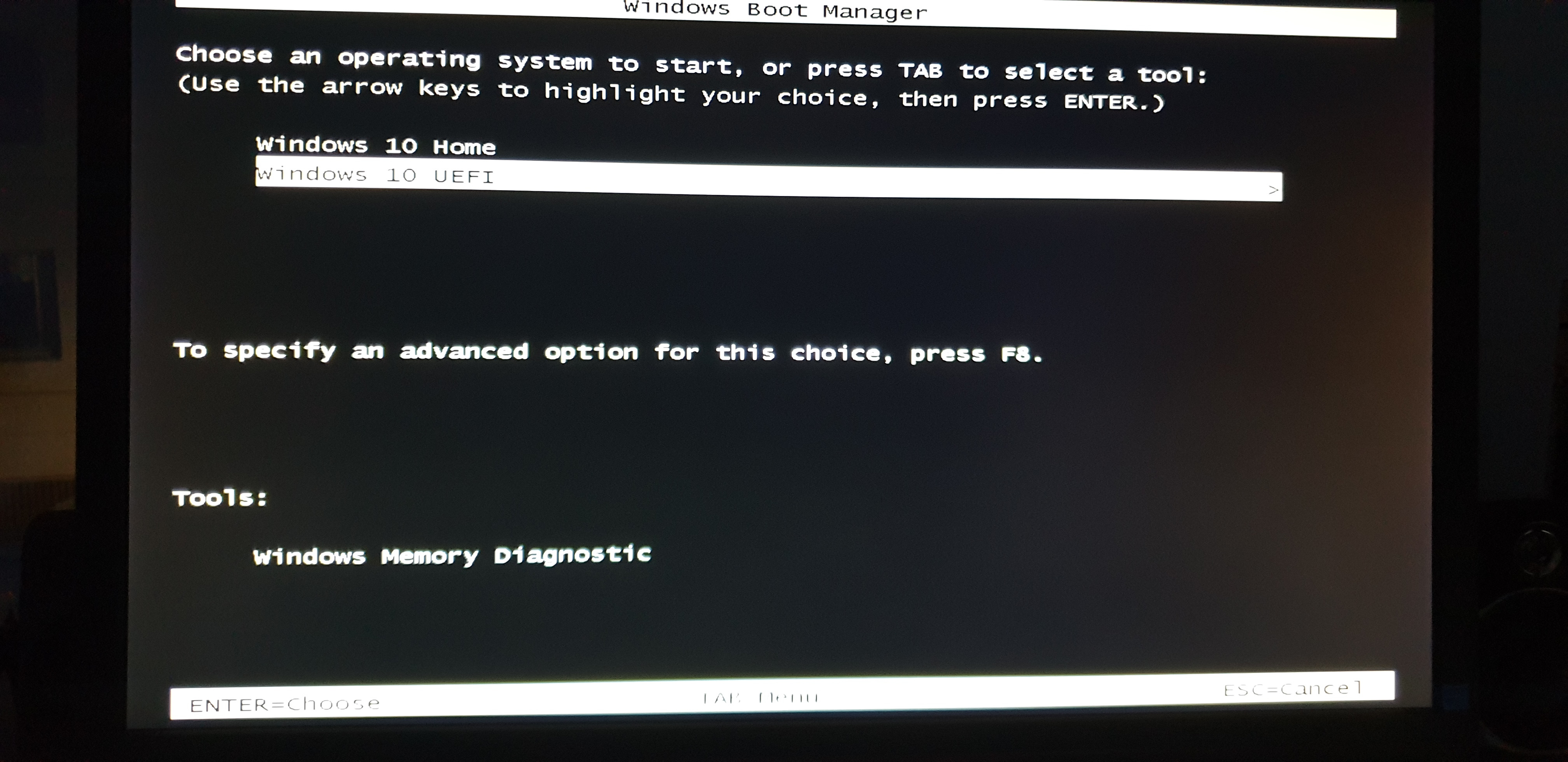

Här har jag en bild på en svarta ruta som har kommit upp och lagts in istället för den blåa startmeny rutan som ska komma upp. Det ska alltså egentligen komma upp en blå meny där jag kan välja ett operativsystem. Jag vet inte om det beror på att jag kanske tog ur och satte i cmos batteriet i moderkortet för att återställa bios efter att jag återställde boot konfigurationen och alla startposter i easybcd rensades bort.

    Men det viktigaste är att byta ut den svarta rutan med valen av operativsystem mot den blåa windows boot menu. Så att jag kan komma åt en viss meny i easybcd programmet. De är för att avancerade alternativ kanske finns med där om den inte finns med i återställnings sidan i windows 10 sorten av kontrollpanel.

    Det enda jag vill egentligen få fix på en så länge är den svarta rutan windows boot manager som jag vill ändra på till den blåa modernare windows menyn. Jag vet inte hur man byter till den andra blåa menyn eftersom metro bootloader har varit i kryssat i alla fall i ena ena hårddisken under hela tiden. Och sedan kryssade jag i den andra men ändå så byts inte menysorterna ut.

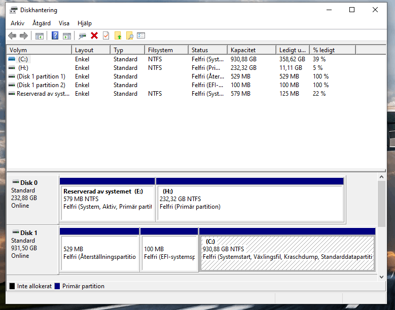

    Problemet är att du har ett operativsystem installerat i det gamla Legacy BIOS-läget med en systemreserverad partition, och den andra (Disk1) är installerad på den moderna UEFI BIOS med EFI System-partitionen.
    För att starta ett äldre operativsystem på ett UEFI-system måste du aktivera CSM eller Legacy BIOS i UEFI-installationen.
    Jag skulle inte använda EasyBCD för att skapa en Windows Boot Menu, men istället ställa in Windows Boot Manager först för att starta i UEFI Setup.
    För att starta Legacy OS utlösa BIOS Boot Menu-tangenten när du slår på datorn, välj hårddisken efter namn och den ska starta.

    Här kommer en bild av Diskhanteringen
    Så om nu då hårddisken startar igen utan den svarta windows boot manager rutan om jag ominstallerar Easybcd eller vad är det jag behöver göra. Om jag går in på återställning så kan jag också se där med avancerad start under felsökaren att det ska finnas en avancerade alternativ. Ska jag kunna starta kommandotolken därifrån alltså om jag startar om ifrån återställningsmenyn är jag är inne i hårddisken.

    Lägg gärna upp en skärmdump av Diskhantering, som jag läser som en läkare läser röntgenstrålar. Följ stegen här så att jag kan se allt som behövs för att ge dig råd: https://translate.yandex.com/translate?url=http...
