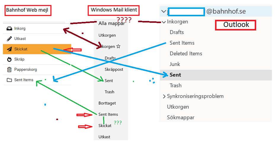

Som nybliven Bahnhof kund (via vår brf.) har jag satt upp ett par konton i syfte att testa dem i Microsoft miljö. Just blandmiljö har visat sig kunna ställa till problem hos andra operatörer.
Min fråga: Finns det någon rimlig förklaring till varför just Skickad post inte samsas i samma mapp och synkroniseras mellan systemen som övriga mappar? Nu är det en envägs replikering om än i båda riktningarna.
När jag ställde samma fråga till BH blev svaret Fråga Microsoft! Som är det jag gör nu.
Mappen "sent items" är en katalog som skapats av din e-postklient. Vill du använda servermappen "skickat" för både vår webmail och din e-postklient så behöver du se över hur din klient hanterar skickade e-post. Det behöver du då ta assistens av tillverkarens egen support kring (Microsoft support).
När det gäller mejl som skickas i respektive system blir det lite av ”Skilda världar”. Se bild.
För konfigurering av kontot (IMAP) hade jag denna guide som underlag för att skapa konto i Windows inbyggda MAIL app A_1015_Epostguide_Win10_IMAP.pdf (bahnhof.se)
Mappen Sent Items på Webmail visades inte från början. Startade prenumeration. Se bild.
På Webben – Bahnhof webmail
Mappen Skickat innehåller vad som har sänts från Webben.
Mappen Skickat replikeras till mappen Sent på Mail klienten**.**
På Mailklienten – Windows Mail
Mapparna Sent Items och Skickat innehåller vad som har sänts från Mail klienten.
Mapparna Sent Items och Skickat replikeras till Sent Items på Webben
Provade att ta bort den ena av mapparna Sent Items och Skickat på Mailklienten. Gick att ta bort men återskapades automatiskt.
Provade också att ta bort mappen Sent på Mailklienten i hopp om att få till en lösning med dubbelriktad replikering/ synkronisering. Gick inte alls.

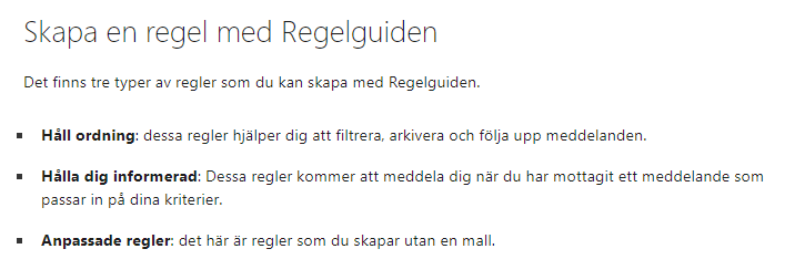

    Jag kollade med en av våra experter, varvid jag fick som svar att det går att göra den typen av vidarebefordring i Outlook, med hjälp av regler. Så jag gör som så att jag inkluderar en support artikel, som går igenom just detta:
    Hantera meddelanden med hjälp av regler - Outlook (microsoft.com)

    Som utlovat kommer här en beskrivning av mina försök med att få det att fungera med Outlook. Gick inget bättre, snarare sämre. Se min uppdaterade bild.
    Det skulle kännas bra om företagen i fråga, MS o Bahnhof, kontaktade varandra och gjorde gemensamma tester. Förstår att det inte kommer att ske men det känns fel att överlåta problemen till användarna.
    Som tur är gör jag detta endast i testsyfte för att vara lite förberedd om någon på MSC skulle ha en fråga inom detta område.
    Så till testerna. Använde två BH konton och placerade dem i Outlook. Själva konfigurationen var hyfsat smidig. Namn på mapparna blev något annorlunda. Synkronisering av Sent/Skickat blev som tidigare d.v.s. ingen samordning. Dessutom uteblev synkronisering av Inkorgen helt. Inkommande post som jag kunde se på BH webmail saknades i Outlook. Mappen var tom.
