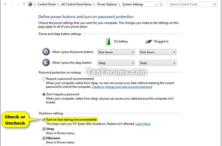

    Med snabb uppstart aktiverad kan det se ut som om du helt stänger av saker, men i verkligheten går datorn in i en blandning mellan avstängning och viloläge. En vilolägesfil används, även om den är mindre än vanligt. I och med att du loggas ut innan filen skapas, som en annars inte gör vid vanliga viloläget, vilket innebär att sessionen inte spelas in. Hastighetsökningen kommer från Windows-kerneln som sparas på hårddisken och laddas vid start.
    Kerneln är då Kärnan i  arkitektur som hanterar de mest grundläggande åtgärderna i operativsystemet och datorns processor. Kärnan schemalägger olika block för körning av kod, så kallade trådar, så att processorn kan hålla den så upptagen som möjligt och samordnar flera processorer för att optimera prestanda. Samt att den hanterar maskinvaruundantag och andra maskinvaruberoende funktioner.
    Vill du vänligen utveckla lite vad du menar, när du säger "gjorde snabbuppstart", aktiverade du den, eller inaktiverade du den?

    Efter jag gjorde snabbuppstat så startade jag om datorn 50 gånger utan fel så något gjorde detta men jag förstår inte vad.

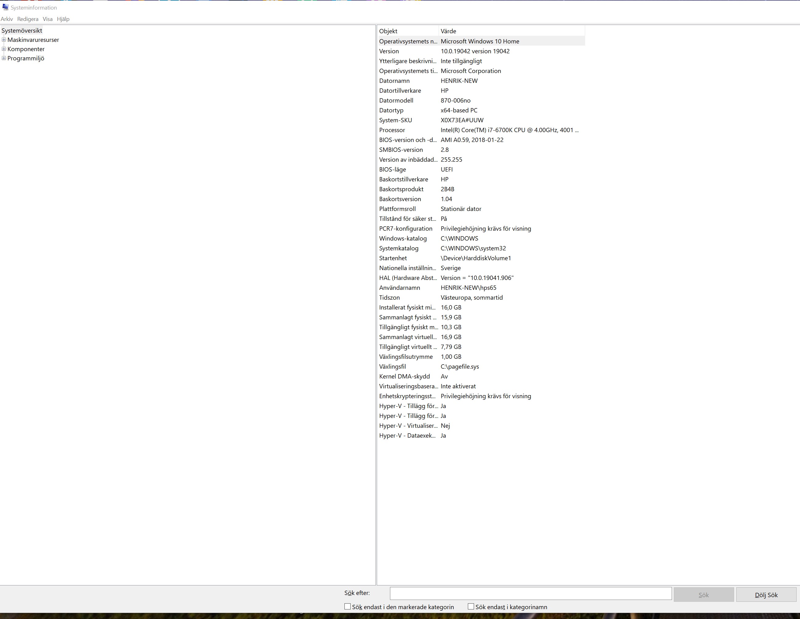

    Här kommer info
    Sedan undrar jag om jag skall ha kvar selektiv start så att allt inte laddas in kommer inte ihåg vad det heter jag har bara Microsofts program och inga autoinläsning. Jag skall ta och stänga ner datorn ett 30 tal gånger och se om felet kommer igen har inte hunnit idag återkommer om detta. Jo jag har en HP dator och den är 4 år så det finns inga uppdateringar till den nu att få...

    Jag skulle vilja att du börjar med att pröva felsökaren för Strömhanteringen, som du hittar genom Start> Inställningar> Uppdateringar och säkerhet> Felsökning> Ytterligare felsökare> Ström
    Skulle felsökaren inte lösa problemet, och inte hitta något fel, så skulle jag vilja be dig kolla om du har senaste drivrutinerna för BIOS i din enhet. Tryck på Start, skriv Msinfo och tryck på Enter, ta sedan en skärmbild på den rutan som kommer upp, och posta den här, tillsammans med vilken modell det är du har. Du kan också själv kolla upp om du har senaste drivrutinerna genom att kolla med tillverkaren, och jämföra med Systeminformationen.
    Jag skulle, sist men inte minst, också vilja föreslå att du prövar att stänga av Snabb uppstart ibland Energialternativen, för att därefter se om den beter sig annorlunda. För att stänga av Snabb uppstart gör följande:
    1. Tryck Start och skriv kontrollpanelen (välj sorterings alternativ; små/stora ikoner uppe till höger)
    2. Välj Energialternativ
    3. Välj vad strömknapparna gör
    4. Ändra inställningar som för närvarande inte är tillgängliga
    5. Får du pop up om behörigheter, så klicka på Ja/fortsätt
    6. Längst ner under Avstängningsinställningar, kryssa ur Snabb uppstart,
    7. Tryck på Spara ändringar.
