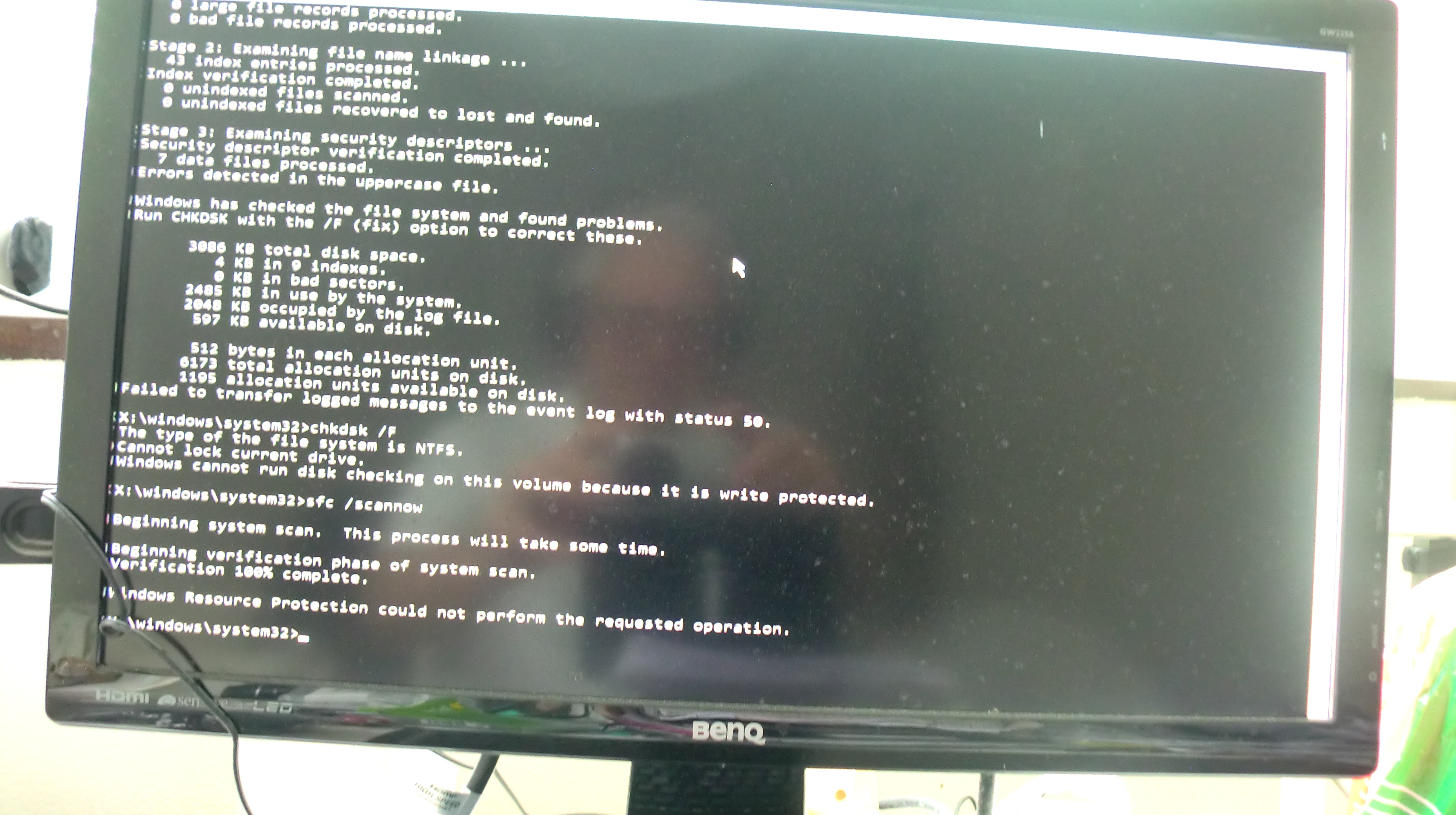

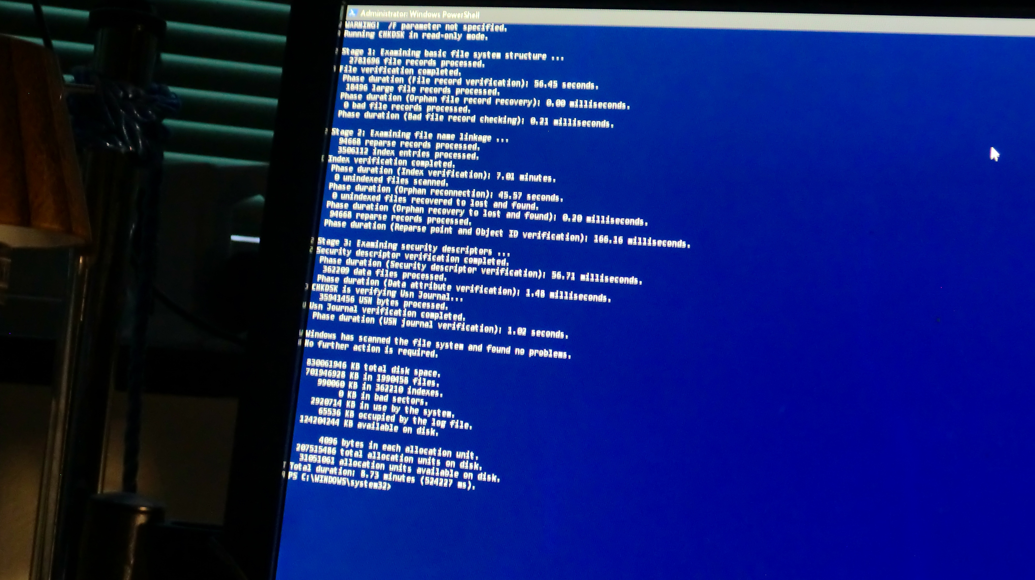

    2023-03-18T16:59:45+00:00
    Hi !
    Using the win system disk repair modul "chkdsk" the following errors arised:

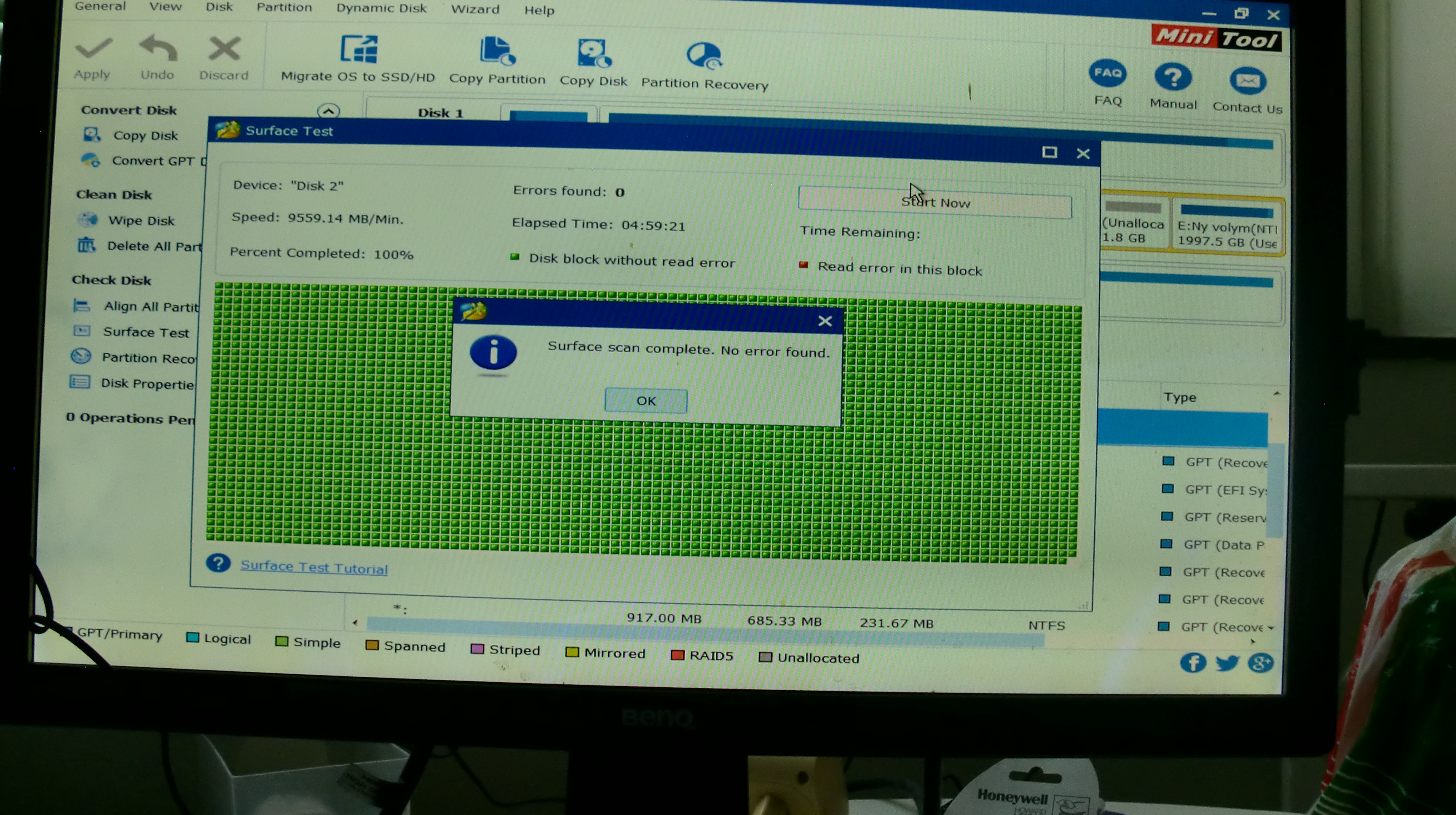

    Doing same with macrium reflect no problems also with mini tool part no problems
    I dont understand ?
    Surface test okay !

    Det finns tillräckligt med dåliga sektorer på enheten att jag skulle köra Seatools startbara långa test för att få den absolut bästa läsningen av den.
    Om den passerar fullständig skanningsdiagnostik, skulle jag torka av den med Diskpart Clean (för att nollställa startsektorn och partitionstabellen som är terapeutisk för startproblem) och klona den igen med Macrium genom att noggrant följa instruktionerna här:
