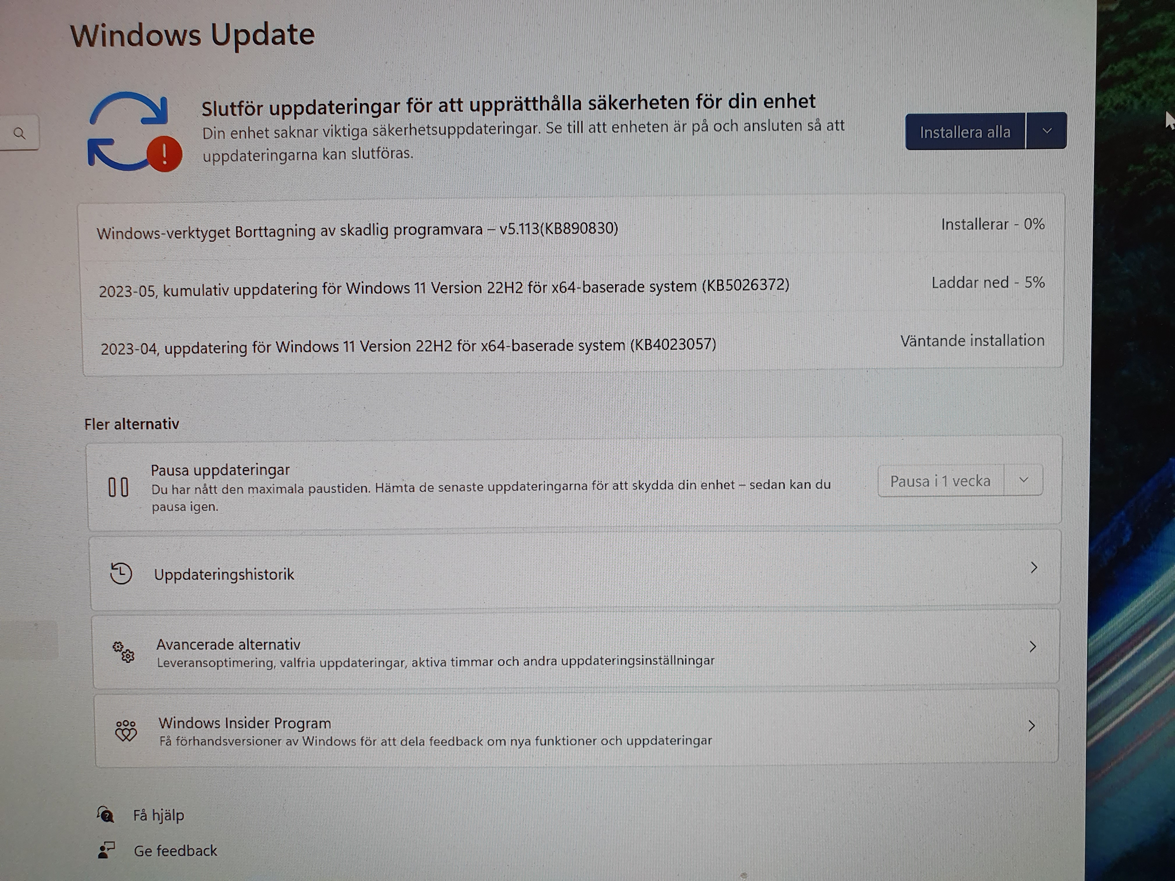

Till att börja med så får jag oftast denna skärmen när Windows 11 ska uppdateras
Det är en HP All in one och jag har två sådana, samma händer på båda enheterna
Då får jag göra omstart med att hålla nere shift och få upp alternativ, brukar först testa med att reparera start, det brukar inte funka så då får jag göra en systemåterställning och testa att låta datorn uppdatera sig igen, det har fungerat bra tills nu

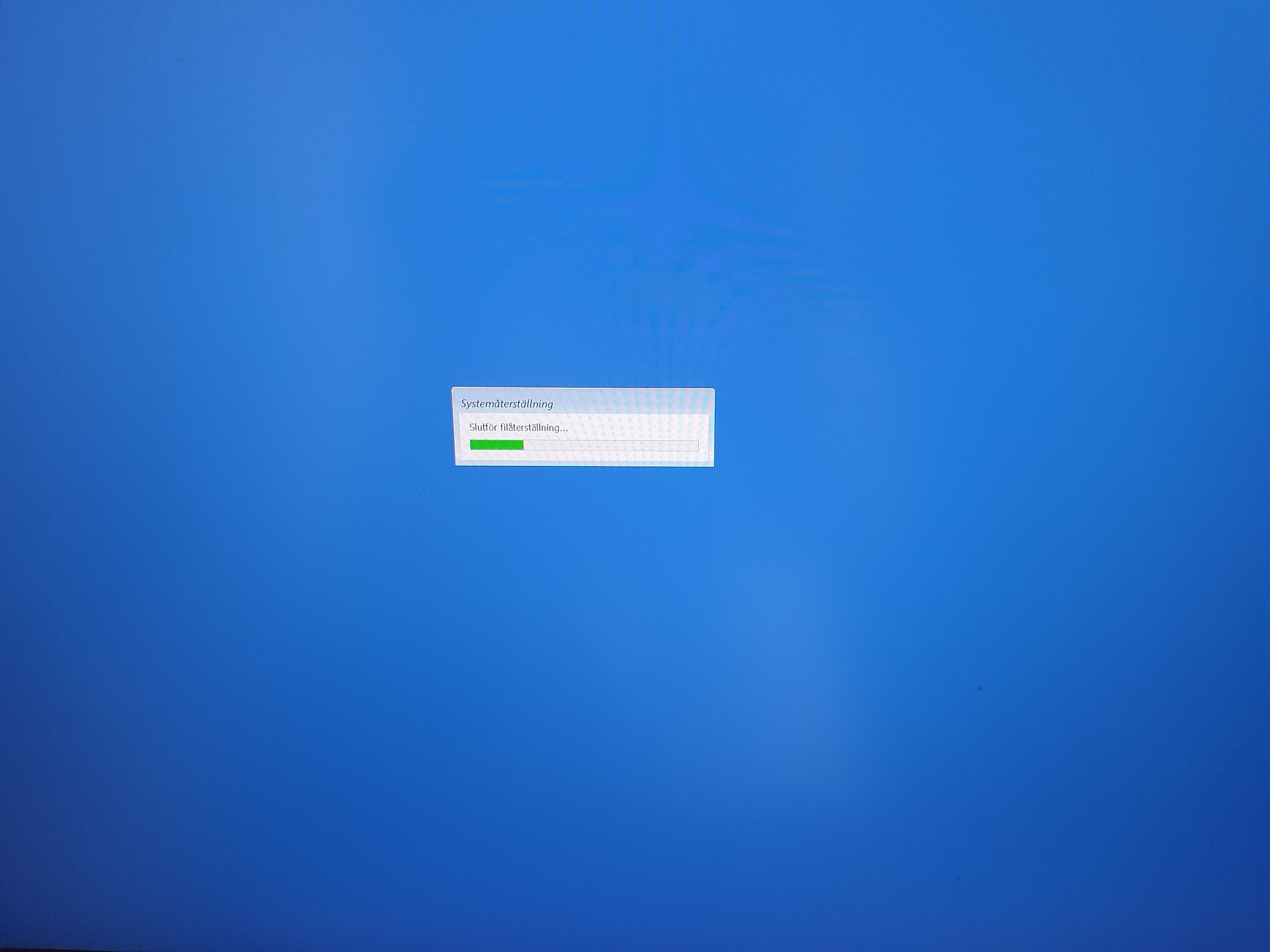

Har nu råkat ut för att Systemåterställning Slutför filåterställning har stått så här i 8 timmar
Har någon en lösning på det här så är jag tacksam!

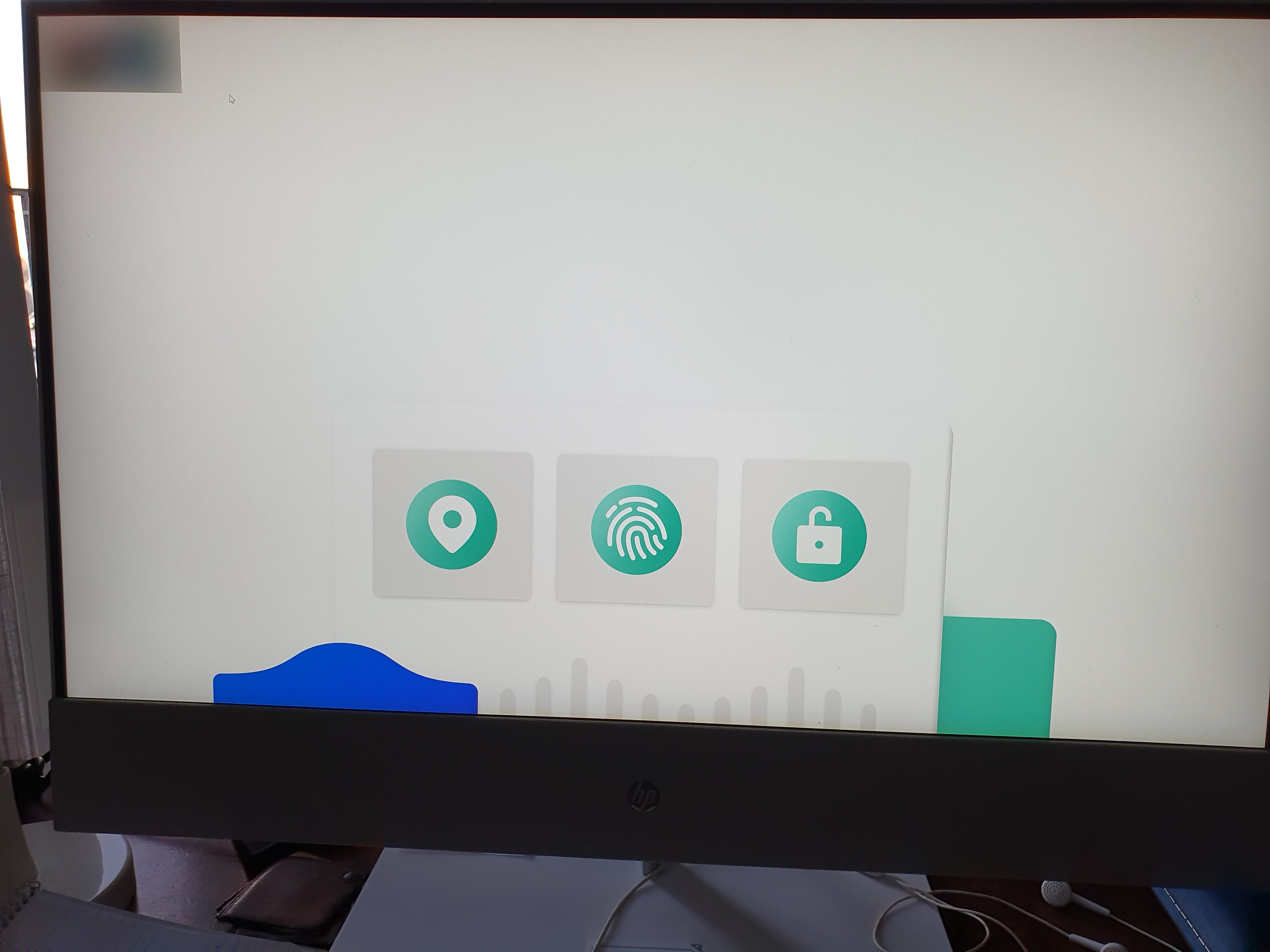

    Hej Git,
    På den skärmen i din senaste skärmdump som visas vid start, som du inte kan se hela skärmen av, om du trycker på Esc på den skärmen, kan du komma in i Windows?

    Hej igen och tack för att jag
    Problemet är att jag får den här skärmen efter varje gång windows 11 gör uppdateringar
    Det lyckades inte nu heller, får upp den här skärmen igen
    Har du någon idé om vad som är fel, som jag skrev innan har jag 2 HP datorer och får samma på båda
    Hälsningar Git

  5. DaveM121 939.6K Ryktespoäng Oberoende rådgivare
    2023-05-14T13:04:08+00:00
    Vi använder en översättningstjänst för att hjälpa våra användare. Ursäkta grammatiska fel.
    Hej GitSöderholm,
    Jag är Dave, jag hjälper dig med detta.
    En Windows-systemåterställning tar inte den tiden, återställningspunkten är skadad och den kommer inte att slutföras framgångsrikt.
    Det bästa alternativet är att tvinga din dator att stänga av, vänta några sekunder och sedan starta datorn igen, den systemåterställningen ska rulla tillbaka, sedan om du behöver återställa ditt system starta det igen och välj en annan återställningspunkt.
