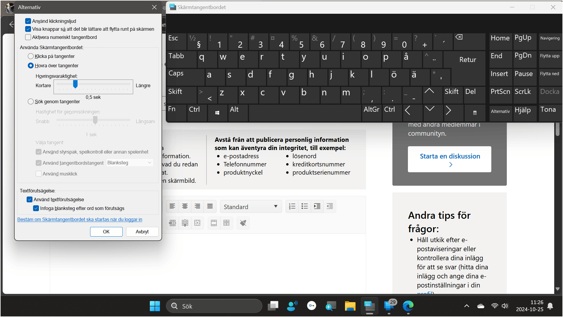

OSK (Skärmtangentbordet)
Är beroende av OSK då jag totalt saknar finger motorik och använder hovra i inställningarna på OSK. Bild på inställningar längst ner
Jag har ett återkommande problem med att hovra slutar fungera i OSK i Windows 11.
Har samma problem på flera datorer och har tidigare löst det genom att återställa enheterna..
Då fungerar det ett tag, denna gång ca två till tre månader innan hovra (dwell) plötsligt slutar fungera.
Vad kan man göra för att åtgärda OSK annat än återställning?

Hittat problemet!
Det är animeringseffekter som stör och måste vara påslaget.
Tackar för hjälpen .

    Kan det vara något program som du använder ibland som "stör" Skärmtangentbordet?
    Försök se om du kan komma fram till något samband mellan vad du nyligen har gjort vid datorn och när "hovra" slutar att fungera.
    2024-11-06T12:19:55+00:00
    Har provat detta tidigare utan framgång, men gjorde nytt försök utan resultat.
    Återställde datorn och OSK fungerande tillfredsställande.

    Hej!
    Nästa gång det inträffar skulle du kunna pröva med följande.
    1. Se till att tjänsten Touch Keyboard and Handwriting Panel Service är igång. Hur man gör det beskrivs på sidan https://www.guidingtech.com/top-ways-to-fix-on-screen-keyboard-not-working-on-windows-11/ Fix 2.
    2. Kolla om det finns några Windows-filer som går att laga enligt beskrivningen på sidan https://support.microsoft.com/sv-se/windows/anv%C3%A4nda-systemfilskontroll-i-windows-365e0031-36b1-6031-f804-8fd86e0ef4ca .
    Säg till om du behöver någon översättningshjälp för att förstå den första länken.
    Det kan finnas reklam för mer eller mindre lämpliga program på sidor som inte är från Microsoft så ladda inte ner något utan att noga undersöka programmet.
