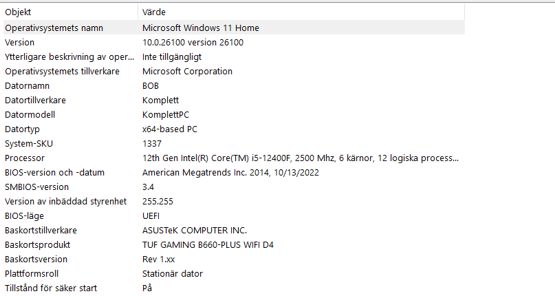

  3. CeciliaSth 23,675 Ryktespoäng Frivillig moderator
    2025-04-17T16:40:51+00:00
    Tack!

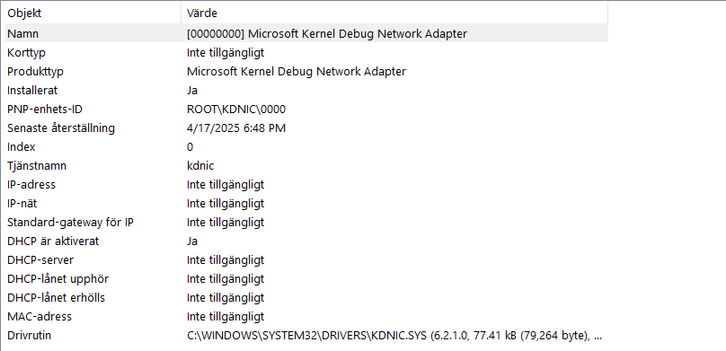

    Klicka på Start-knappen och skriv msinfo. När Systeminformation visas så startar du det programmet och ta en skärmbild över Systemöversikt där Datortillverkare, Datormodell, Baskortstillvarkare, Baskortsprodukt och Plattformsroll syns. Klistra in skärmbilden i ditt svar (eller så skriver du av informationen).
    Välj sen Komponenter - Nätverk - Kort till vänster och leta till höger upp den del som handlar om Ethernet-kortet. Samma sak här att du tar en skärmbild eller skriver av Namn och Produkttyp.
    Utifrån det så kan jag se om jag kan hitta en bättre drivrutin åt dig. Men det kan vara bra att veta att den felkoden ibland beror på att Ethernet-kortet är trasigt.
