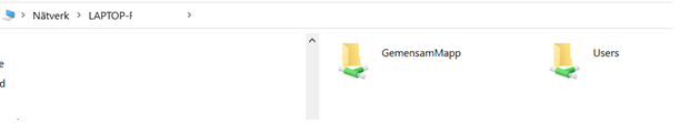

    När jag från min klient-PC loggat i server-PC (via netuser) ser jag två ”mappar” gemensammapp o users och under users finns allt som Janne kommer åt som om jag satt vid den enheten. Det var aldrig meningen att jag skulle jobba i den miljön utan satte bara upp den för att testa (i ett gammalt case). Så jag kan säkert dela ut lite mer för att nå allt.
