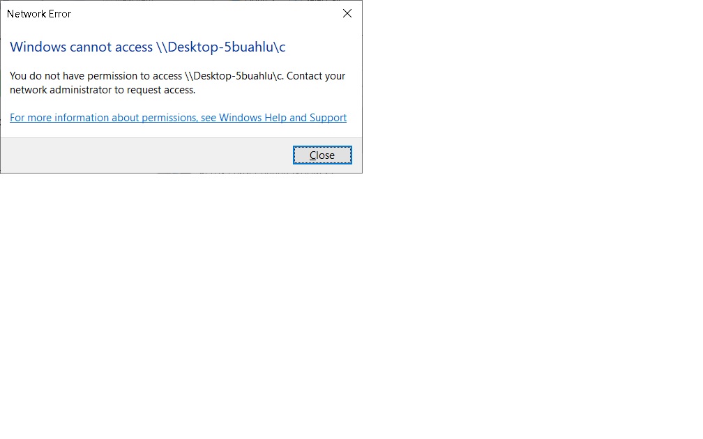

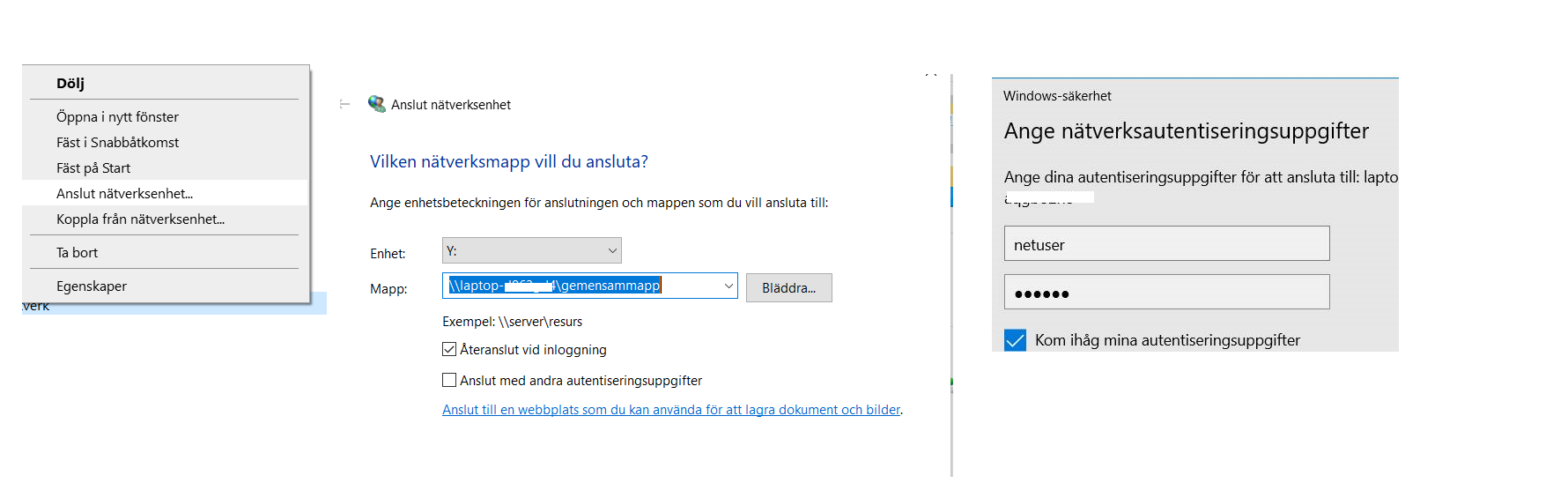

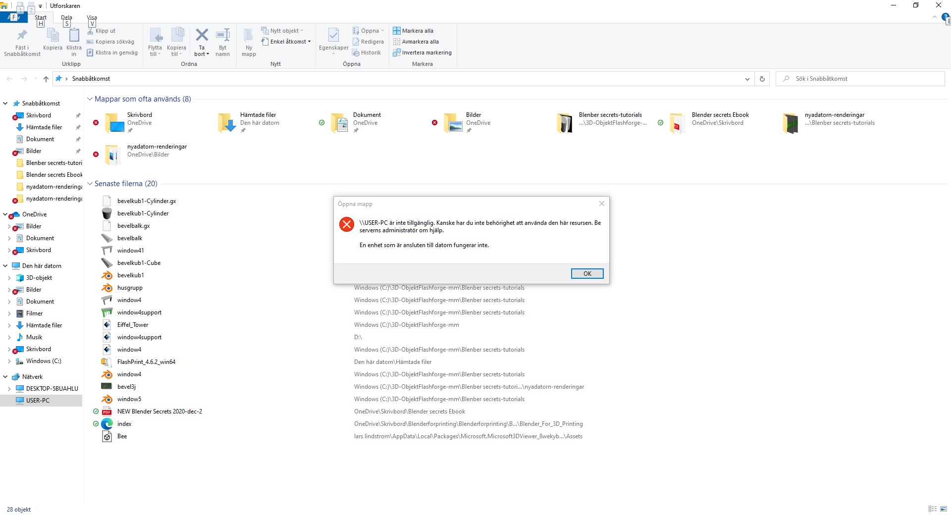

    Hej  Plexa och Janne! Tack för ert engagemang! Först till dig Plexa: Jag bifogar här 2 skärmdumpar där jag försökt nå och kontrollera mina 2 datorr i nätverket. Dom visar vad som kommer upp: 1 när jag ifrån den ena klickar och skriver in datornamn och lösen för den andra datorn (alltså inte nätverk/ lösen). På skärmdump2 när jag från den andra datorn försöker ansluta till C driven. Från den datorn ser jag hårddiskarna alltså ett steg längre än att bara se datorn. Så till dig Janne: jag har lyckats dela ut resurser till min skapade andra användare på en viss mapp. Men när jag sen mailar länken till denna mapp  till den andra datorn och skriver in denna sökväg i "lägg till nätverksplats" så kommer ungefär samma meddelande upp som i bifogade mail ovan-ingen behörighet. Och jag är som sagt Administratör på bägge datorerna...Så jag börjar bli lite missmodig . Förslag?  MVH till er bägge från Lars Lindström
