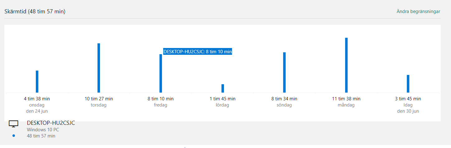

Jag har ställt in så min son inte ska kunna spela/använda datorn mer än typ 3 h per dag. Det fungerar inte. Han kan spela hur mycket som helst men det lustiga är att tiden ändå registreras under aktiviteter kan man se att han tex använt datorn 6 h en dag men går man in på tidsinställningarna så står det där att han där bara ska kunna använda datorn 3 h..det är ju helt vansinnigt..vari ligger felet tror ni?

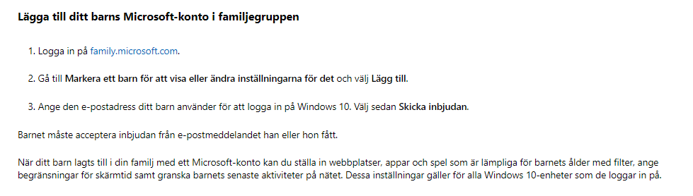

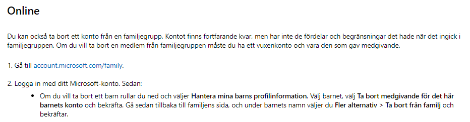

    Om det inte fungerar efter att Windows uppdaterats så vill jag att du går till familjesidan på ditt Microsoft-konto, tar bort sonens konto och sedan lägger till det igen för att se om det gör någon skillnad.
