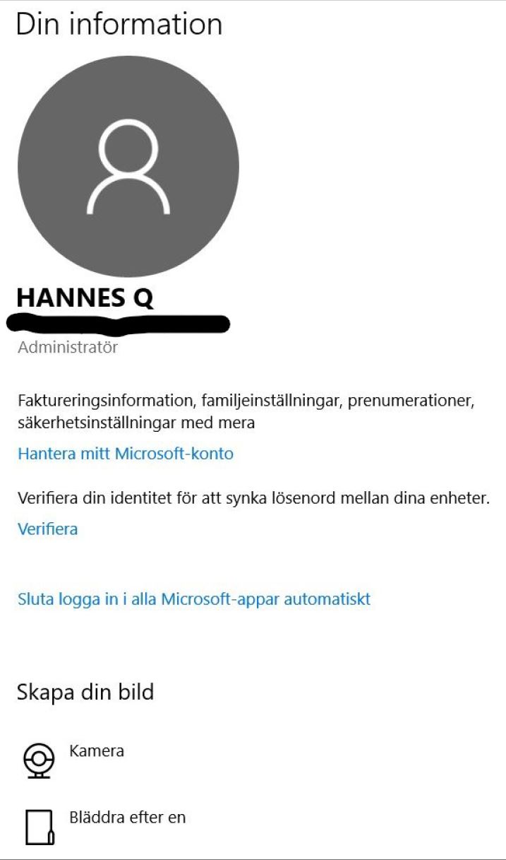

    Det som står under ditt användarnamn (där du täckt över) så antar jag att det är en e-mailadress på båda dina datorer? Så både bild 1 (nya datorn) och bild 2 (gamla datorn).
    Om du har alternativet att istället logga in med ett lokalt konto så är du inloggad med ditt Microsoftkonto.

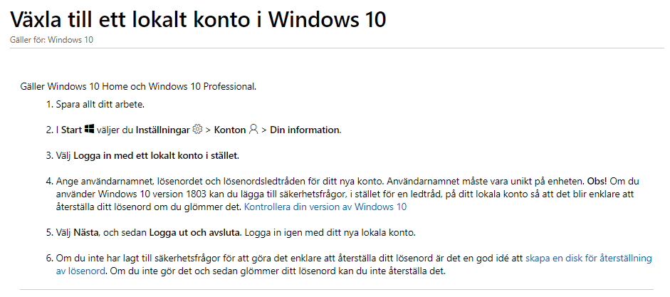

    Om du går till denna sida så kan du få de äldre stegen för hur du byter till ett lokalt konto. Prova dessa steg och se om det blir någon skillnad på din nya dator. Om det fungerar som det ska så kan du därifrån byta till ditt nya konto.

    Hej igen, Linn!
    Allt talar för att jag befinner mig på lokalt konto i min nyare dator, och i dialogrutan "Din information" finns ingen möjlighet att välja vare sig byte till lokalt konto eller till inloggning via Microsoft-konto. Länken för det saknas, se bilden.
    Bästa hälsningar!
