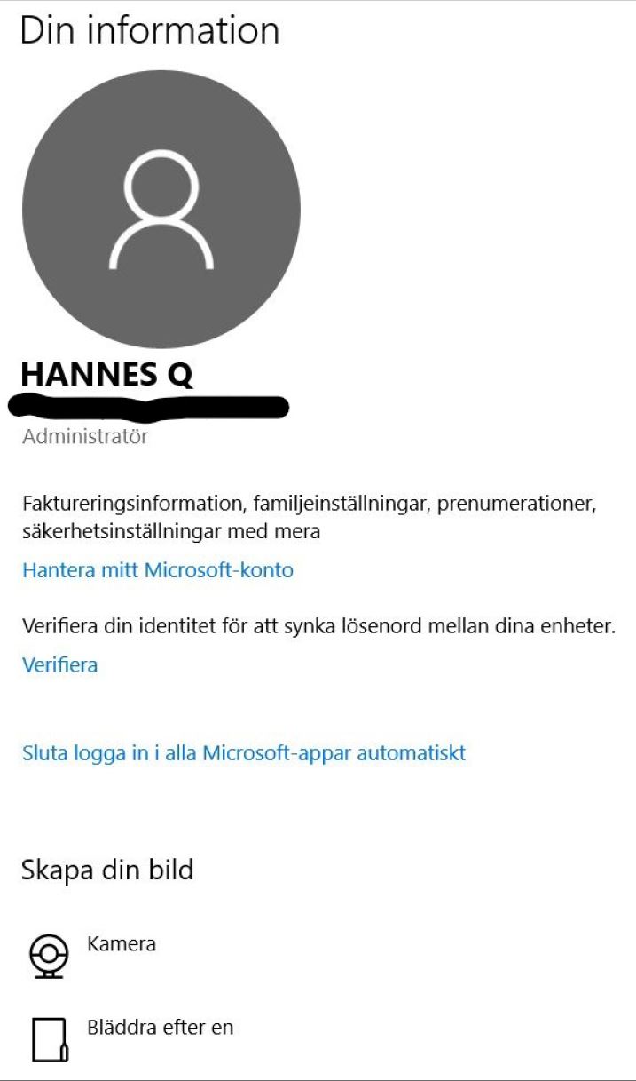

    2020-07-23T07:35:53+00:00
    Hej Hannes,
    Att göra de kommandon som Daniel skrev ovan är ingenting som kommer ta skada, men det är upp till dig hur du vill göra såklart!
    För att svara på din fråga gällande varför du inte får alternativet att logga in med ditt Microsoftkonto är för att det ser ut som att du redan är inloggad med ditt Microsoftkonto.
    Har du några frågor gällande detta är det bara att du återkommer. 😊
    / Linn_A
    2020-07-19T17:53:50+00:00
    Hej, Daniel!
    Tack för att du tar dig tid och för dina förslag! Det senaste förslaget, att ändra ägarskapet för mappar och undermappar, kunde säkert vara värt att prova, men jag avstår nog ändå. Det känns inte alldeles tryggt att experimentera med ändrade ägarskap eller med kommandon som kanske skulle gå fel på något sätt.
    Beträffande min fråga om inloggning via Microsoft-konto är problemet, att valmöjligheten "Logga in med ett Microsoft-konto istället" inte finns på min "Din info"-sida. Se bilden. Vad beror detta på?
    /Hannes Q

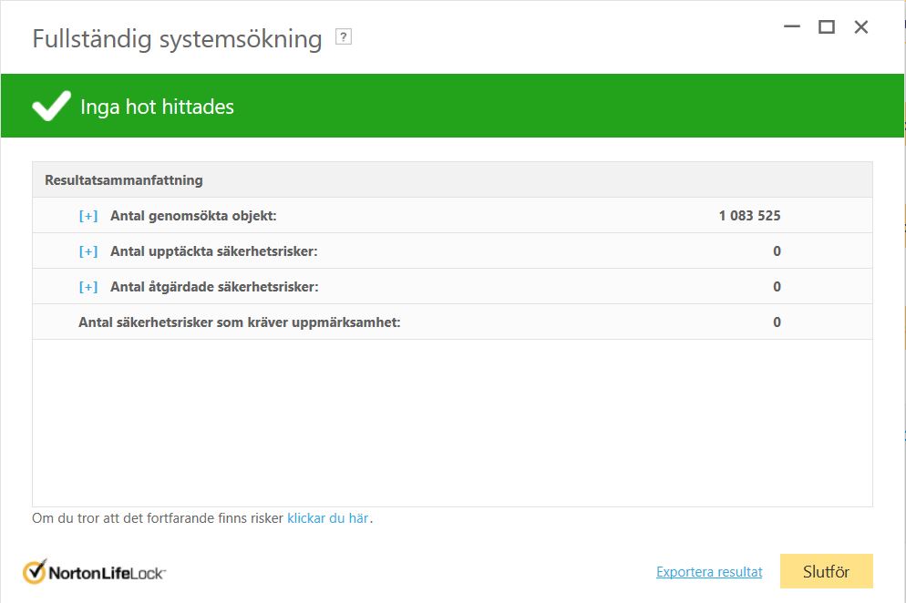

    2020-07-16T14:15:07+00:00
    Hej, Daniel!
    Jag har kört en fullständig systemsökning med mitt antivirusprogram Norton 360. Det hittade inga problem (se bilden).
    Jag har inte fått tillgång till min Office-prenumeration via arbete eller skola, utan köpt den privat. Inget skol- eller arbetskonto har lagts upp med min kännedom.
    Uppdatering av Windows är gjord, och jag har den senaste uppdateringen. Jag har också laddat ned och kört "Felsökaren för installation och avinstallation av program". Felsökaren kunde inte hitta den programvara jag inte har lyckats installera och kunde därför inte heller lösa problemet.
    Tack ändå för dina förslag, men dessvärre står jag kvar på ruta ett.
    Vet du eller någon annan hur man ändrar, så att man loggar in på sin dator direkt via Microsoft-konto? (Det är den skillnad jag har mellan min gamla och nyare dator.)
    Bästa hälsningar!
    Hannes Q
