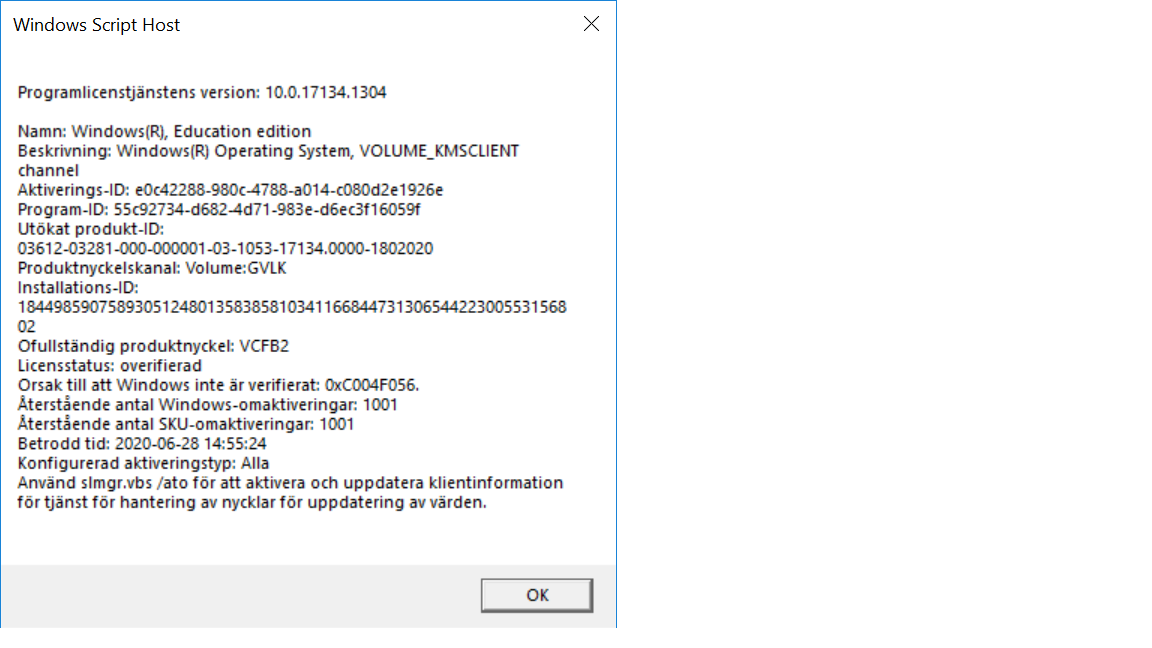

    2020-06-28T12:56:31+00:00
    Detta fick jag upp

    Kör även detta för att se vad som för närvarande är installerat & skicka en skärmdump:
    Högerklicka på start & välj powershell med admin & enter: slmgr.vbs /dlv
    Detta visar en popup som visar om din licens är OEM, Detaljhandel eller Volym bland annan information.
    Om detta anger att du har en volym licens så finns det bort för att återgå till en juridisk nyckel om det finns en i BIOS.
