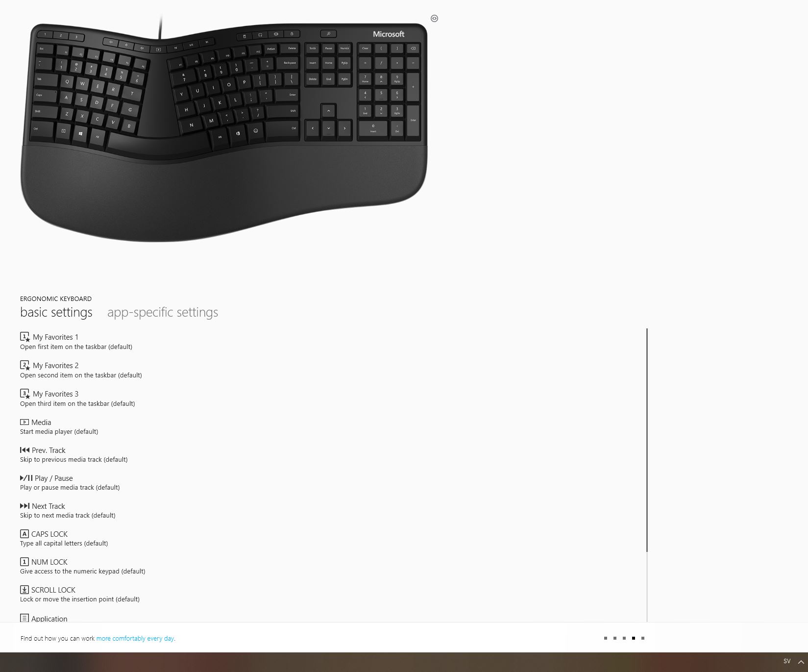

    2020-09-29T15:17:37+00:00
    Ett skärmklipp från programmet. BIlden som visas är på ett engelskt tangentbord, trots att svenska är valt som du kan se nere till höger.
