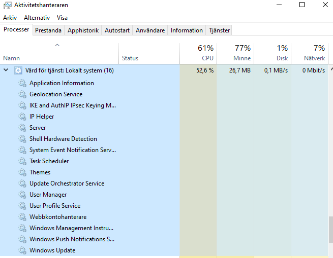

Utan att en enda "app" är startad varvar min äldre PC med Win !0 upp efter en stund och enda sättet jag hittat att "lugna ner den" är att starta aktivitetshanteraren. (!)
Detta är ett nytt fenomen i denna evigt trassliga miljö.
Det tar energi, väsnas, och allmänt irriterande. Givetvis blir allt också trögstartat.
Det förefaller alltså som om något hemligt program vägrar att visa upp sin existens.
Är detta Microsofts alster?
Det hjälper bara tillfälligt att starta aktivitetshanteraren, efter ett tag stoppas den av sig själv och oväsen återkommer från fläktarna.
Fullt uppdaterat lappverk och dito Defender.

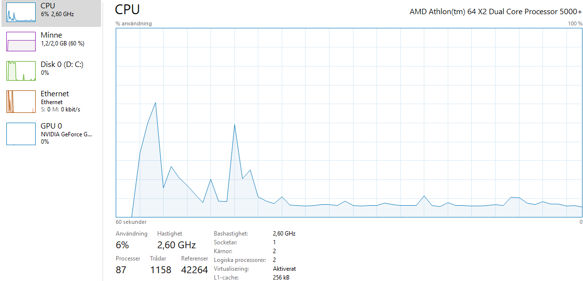

Kurvan nedan planar ut då aktivitetshanteraren startats.
Första toppen är missvisande, det ser ut som en topp vid den tidpunkt som hanteraren startas.
Det har mao legat på 60 - 61% CPU konstant innan "mätningen" börjar.
Exakt punkt på kurvan vid starten vet jag inte men planar ut gör det.

    2020-04-28T12:13:38+00:00
    PLEASE  interpret the pictures.
    Local system 52,6% -where do we find "third part services there?
    They could be by the rest ca 8% buts not relevant.
    At the time nothing at all where run by intention.
    AND  why does the activity analyze STOP the unknown activity.
    Thats a main question to.

    Hej Hans,
    Detta är Wil, en av de oberoende rådgivare, en expert med Windows 10 och en kollega Windows 10-användare som du. Jag förstår din oro för hög CPU-användning.
    En av de vanliga orsakerna till detta är 3: e parts tjänster och program som körs på bakgrunden. Försök att utföra en ren start till inaktiverade tjänster som inte kommer från Microsoft som körs i bakgrunden och se om det skulle hjälpa. Följ instruktionerna på denna länk. https://support.microsoft.com/en-us/help/929135...
    Jag hoppas att den information jag lämnat kommer att hjälpa dig. Men om du behöver ytterligare hjälp, vänligen svara tillbaka och jag kommer att forska mer i denna fråga och kommer att svara så snabbt som möjligt med ytterligare alternativ för felsökning. Ha en trevlig dag.
