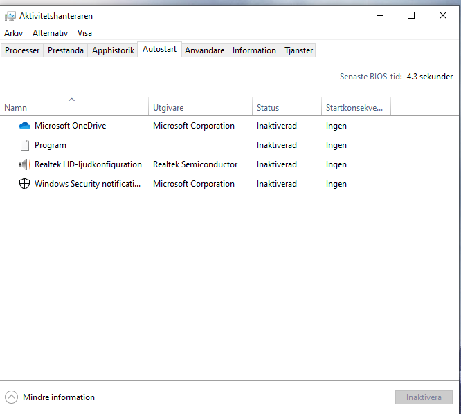

    2020-03-22T14:12:32+00:00
    Hej Linn_A
    Tar lite tid mellan mellan felsökningarna. Problemet är inte konstant, det kan gå bra i några dagar. Datorn används mest på kvällen en stund och då till slösurfning eller jobb med O 365. I dag håller datorn på och "fryser" ånyo. Jag har startat datorn i felsäkert läge, då upplevde jag inga "frysningar" har gjort en "clean boot" enligt instruktionerna du skickat med. Efter omstart så fortsätter datorn frysa av och till  Ser att CPU går upp till 100% i aktivitetshanteraren av och till. Kör oftast Chrome som webbläsare. Har vad jag kan se inget som drar igång vid autostart förutom operativsystemet? I felsäkert läge (F5) med nätverk fungerar det bra även efter åtgärderna ovan//Sonny

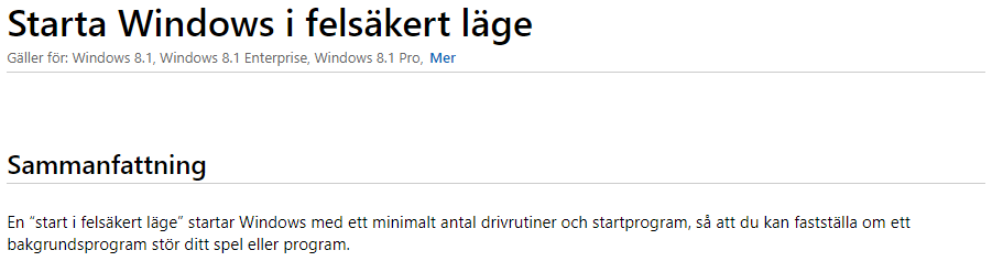

    2020-03-12T10:51:04+00:00
    Hej igen Sonny,
    Jag ber om ursäkt för sent svar! Jag har nu kikat lite närmare på ditt fall och skulle vilja bekräfta om det händer samma sak i felsäkert läge?
    Sedan vill jag även att du provar att göra en clean boot (i artikeln står det felsäkert läge, men stegen är inte detsamma som för artikeln ovan). Följ stegen och återkom till mig så jag får höra hur det gått för dig!
