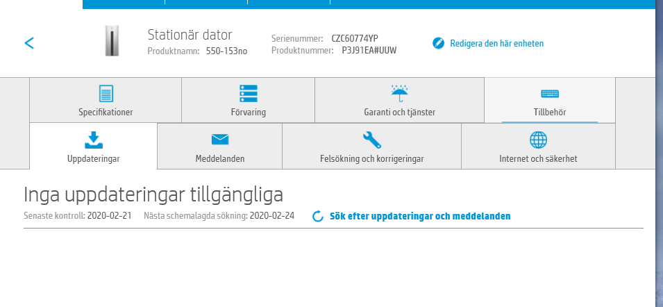

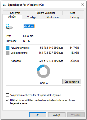

    Alla uppdateringar är aktuella enligt HP:s Support och assistans. Jag har hyfsat om minnesutrymme eftersom jag kör W10 på en (nyare) SSD och lagrar på gamla hårddisken

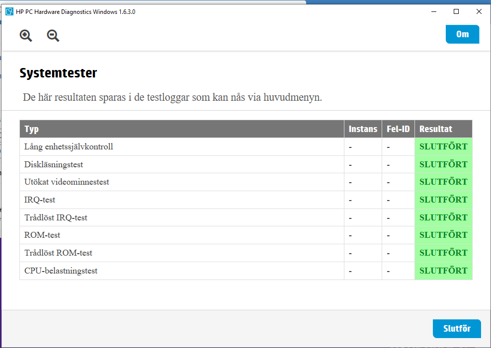

    • Har kört HP:s hårdvarudiagnostik. Allt funkar enligt den

    • Långa systemtesten indikerar på att allt är ok?

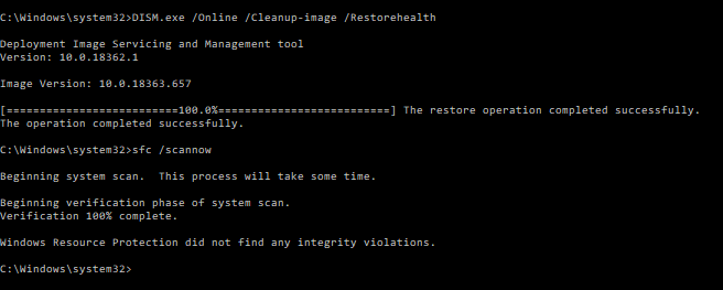

    • Öppna sedan kommandotolken med administratörsrättigheter genom att skriva CMD i Sök bredvid Start (välj att öppna med admin-rättigheter). Skriv följande kommandon en efter en (med Enter emellan):
    DISM.exe /Online /Cleanup-image /Restorehealth sfc /scannowDu kan ta en skärmdump och infoga i vår konversation så kan jag ta en titt på hur det ser ut!
    • Till sist så vill jag att du går till denna artikel och följer steg: 1,2, 5, 6, 7, 8 och 9. Efter du har gjort allting ovan så vill jag att du provar att installera uppdateringen igen. Låt mig veta hur det har gått för dig!
