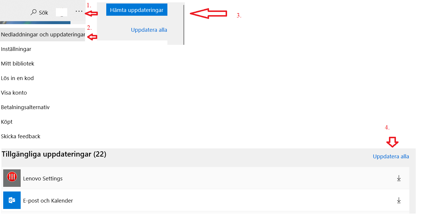

    Den E-post app du kör uppdateras via MS Store så börja med att starta MS store
    Välj sedan de tre punkterna längst till höger och kör enligt min bild.
    Berätta hur det gick.

    Tack för rådet. Jag följde instruktionen och hittade och genomförde en uppdatering som hette "2020-02, kumulativ uppdatering för .NET Framework 3.5 och 4.8 för Windows 10 Version 1903 för x64 (KB4537572)". Jag förstod dock inte meningen med det i rådet jag fick, som betecknades *<bild>.*Jag väntade med att svara tills nu för att se hur e-posten fungerade, men nu har jag hunnit få två meddelanden där å, ä och ö ersatts med de konstiga tecknen.

    Det första jag vill att du ska göra är att kolla så Windows är fullt uppdaterat genom att gå till Start > Inställningar > Uppdatering och säkerhet > Windows Update. Tryck på Sök efter uppdateringar.
    Efter det så vill jag att du kollar om det finns några uppdateringar för appen såhär:
    Låt mig veta om det här hjälpte eller om vi behöver gräva djupare i det. Ha en fin dag så länge!😊
