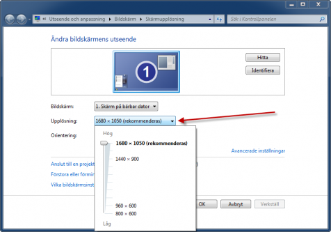

    Högerklicka på skrivbordet och välj bildskärminställningar där ser du visningsalternativ 1 och 2 beroende om du har flera bildskärmar
    annars visas bara 1, där kan du välja vilken bildskärm det är du vill ändra inställningar på.
    Skrollar du ner ser du bildskärmupplösning, det rekommenderas att använda en upplösning som passar bildskärmen,
    vanligtvis på nya bildskärmar är det 1920*1080 eller 1280*720 medan gamla bildskärmar har 800*600 eller 1024*768.
    Detta kan bero på varför du har en svart rand på båda sidorna av skärmen pga att bildupplösningen inte är rätt för bildskärmen.
