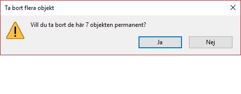

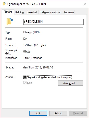

    Jag har följt dina "steg" och jag gjorde skärmdumpar på åtgärderna.
    1. Fick en varning om litet utrymme.
    2. Gick till filutforskaren.
    3. Detta är storleken på filen
    1. Tömt papperkorgen via högerklick på iconen.
    2. Gick tillbaka till filutforskaren.
    3. Svaret var exakt detsamma.
    4. Jag gjorde en dump efter sedan jag tömt papperkorgen via iconen också.
    Jag klickade förövrigt på "ja" i rutan.
    /Torbjörn.

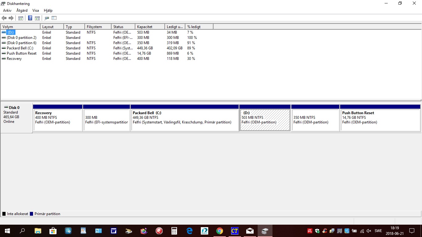

    2018-06-21T15:36:29+00:00
    Hej igen Torbjörn,
    Eftersom disken är väldigt liten är antagligen det smidigaste sättet att lösa detta problem att dölja disken eller slå ihop den med din vanliga C:
    Först måste vi i så fall dubbelkolla vilken sorts disk det är. Skulle du kunna högerklicka på startmenyn och välja Diskhantering. Sedan maximerar du det nya programfönstret och tar ett skärmklipp av det som du bifogar här, så ska vi snart ha löst ditt problem.
    Återkom gärna med skärmklipp eller följdfrågor,
    Andreas
    2018-06-21T16:28:47+00:00
    Hej och Glad Midsommar.
    Det verkar som jag har fått flera sysselsatta med mitt problem.
    Jag undrar om det fler än jag som har detta problem.
    Eller är det specifikt datorer från PB?
    Nåväl, jag antar att vi hörs efter långhelgen.
    Hör kommer skärmdumpen.
    /T
    Ps. Jag vet inte varför D-disken blev blåmärkt. Ds.
    2018-06-22T13:21:52+00:00
    Tack för bilden Torbjörn,
    Eftersom det syns att D: är en OEM-partition rekommenderar jag inte att du försöker ta bort den eller formatera den. Istället är det bästa alternativet att dölja den, med hjälp av instruktionerna nedan, för att bli av med de störande varningsmeddelandena. Jag klistrar in instruktionerna längst ned i denna post. Återkom gärna och berätta hur det gick eller ställ fler frågor,
    Andreas
    1. I Cortana, skriv in cmd och klicka på Enter. Högerklicka sedan på Kommandotolken i sökresultatet och välj Kör som administratör.
    2. I fönstret Administratör: Kommandotolken skriver du in diskpart och trycker på Enter.
    3. Skriv sedan in list volume och tryck på Enter.
    4. Notera volymnumret för den enhetsbeteckningdu vill ta bort. Om, till exempel, enhetsbeteckningen du vill ta bort är Drive "D:", notera volymen för Drive D:.
    5. Skriv sedan in följande kommand och tryck Enter:
    Select volume**<volume number>**
    När du skriver in detta kommand, istället för <volume number>  skriv då in numret du noterade från steg 4. Som i exemplet ovan, om numret för Drive D: är 5, ska du skriva in Select volume****5 6. Efter detta skriver du in följande kommand och trycker på Enter**: remove letter=<drive letter>**När du skriver in detta kommand, istället för <drive letter>, skriv då in numret för enhetsbeteckningen som du vill ta bort. Till exempel: **remove letter=**D 7. Stäng sedan Kommandotolks-fönstret.
