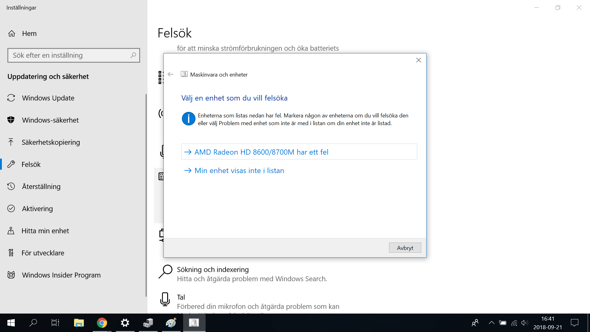

När jag ska projicera datorskärmen till tvn står det "Datorn kan inte projicera på en annan bildskärm. Försök installera om drivrutinen eller använd ett annat grafikkort"
Testade uppdatera drivrutiner men det funkade fortfarande inte och nu har jag gjort en systemåterställning men det funkar fortfarande inte.
Vad kan jag göra för att få det att fungera?

    2018-09-26T10:29:50+00:00
    Hej christofferleijon,
    Tack för infon och bilden.
    Även om du fick meddelandet att du använder bästa drivrutinen just nu är det inte samma drivrutin som tillverkarens, vilken ibland kan erbjuda fler funktioner som t.ex. att projicera bilden. Det här handlar säkerligen om att du behöver få datortillverkarens eller grafikkorttillverkarens speciella drivrutiner installerade på din dator.
    Jag skulle rekommendera att du går till grafikkort-tillverkarens hemsida och hämta hem senaste versionen av drivrutinerna för ditt grafikkort. För att veta mer exakt vilken modell grafikkortet är av, kan du få hjälp av antingen datortillverkarens eller grafikkorttillverkarens support.
    Återkom gärna och berätta hur det gått att få tag på drivrutiner.

    2018-09-21T14:40:10+00:00
    1. check
    2. När jag kör felsökaren för enheter på datorn får jag upp detta:
    1. Försökte uppdatera drivrutinerna för bildskärmskort men den sa att jag redan hade de bästa för enheten.
