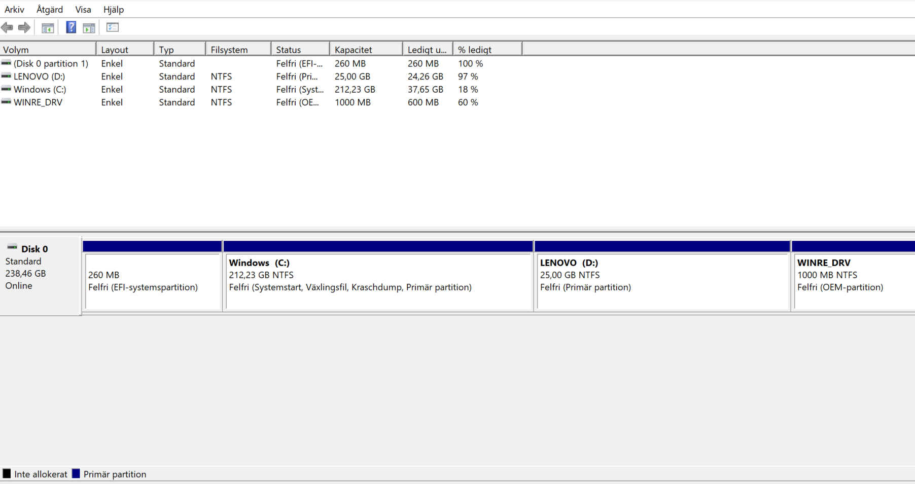

Windows säger att C: i min nya Lenovo laptop använder 196 GB men i själva verket används bara 80 GB och då ingår Dolda mappar och filer. Jag har gjort många systemåterställningar men data från dem är omöjliga att se. Hur rensa hårddisken? Ingvar

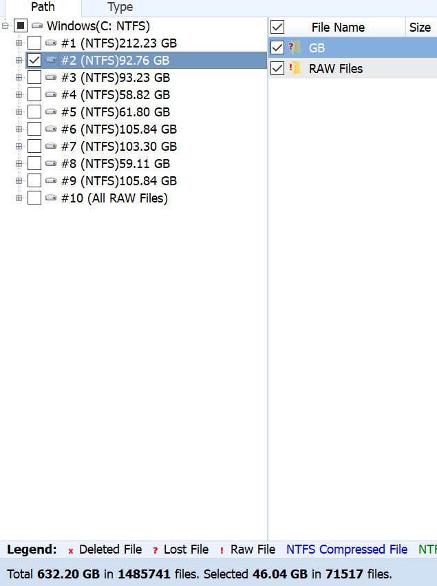

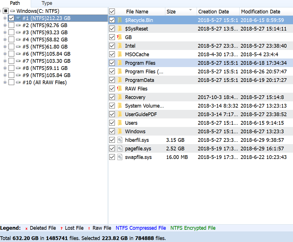

    Hej Robin! Tack för din omtanke. Jag har egentligen inga problem med datorns prestanda, den fungerar bra. Problemet är bara att en ganska stor del av hårddisken, cirka 100 GB, upptas av något som inte ska finnas där. På lång sikt kan jag få problem med att hårddisken blir full. Jag vet ungefär vad som spökar. När jag började använda datorn i april så låste sig Utforskaren. Detta problem löste jag så sminongom. Under den felsökningen gjorde jag dock ett ganska stort antal systemåterställningar. För varje återställning minskade ledigt hårddiskutrymme. Med hjälp av MiniTool Power Data Recovery upptäckte jag att filer som används vid fabriksåterställning av Windows hade multipilicerat sig själv så att det fanns kanske 10 exemplar av varje fil liggande i följd. Tydligen har hela återställningsdelen av C: "säkerhetskopierats" vid varje systemåterställning. I mina ögon är det mycket diskutabelt om det ska vara så.

    Diskkontroll med hjälp av chkdsk /f /r gav inget larm. Den kontrollen körs inte i kommandotolken utan vid nästa omstart av datorn så någon skärmbild finns inte att bifoga. Defragmentering gav heller inget. Däremot har jag lyckats frigöra 15 GB med hjälp av Diskrensning>Rensa systemfiler>bocka för Windows Update>klicka på fliken "Fler alternativ" högst upp i fönstret>Systemåterställning och skuggkopior>Rensa>Svara "Ja" på frågan om att ta bort återställningspunkter>OK>Svara "Ja" på frågan om att ta bort filerna permanent. Rensningen tog minst en timme.

    En liten ledtråd är att jag med Windirstat har hittat en fil "Unknown" som har storleken 123,8 GB. Tyvärr kan jag inte radera eller öppna filen/mappen eller se några Egenskaper.
