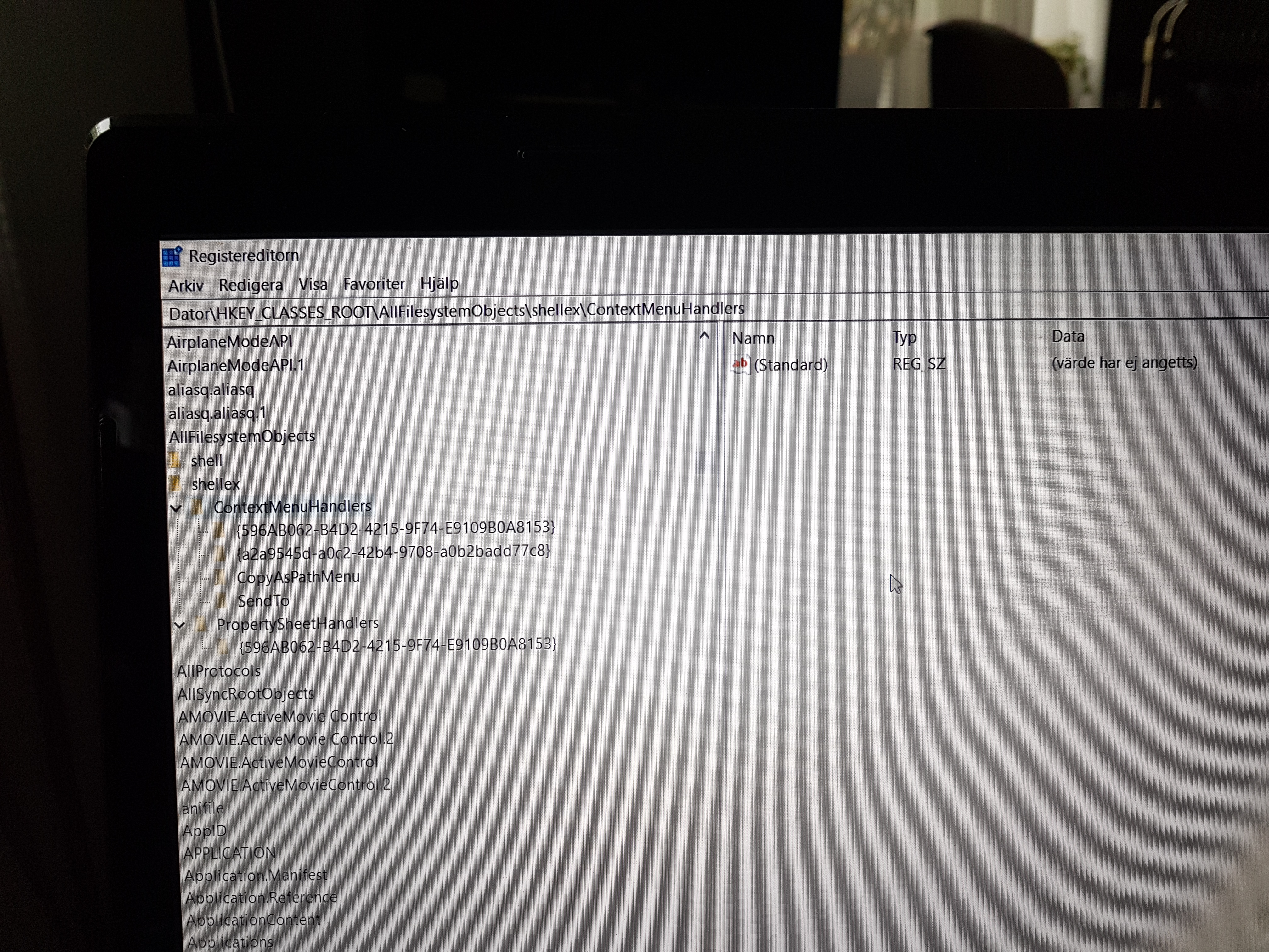

    Jag hittar ingen nyckel MBAMShlExt under ContextMenuHandler.
    Det som finns syns på bilden.

    Hej igen MauriJähmänen,
    Jag tror inte att uppdateringen i höst påverkar detta problem, eftersom det säkerligen handlar om vissa inställningar i Windows register. Dessa inställningar påverkas inte av en sådan uppgradering av Windows.
    Med hjälp av den senaste skärmbilden kan vi dock se ett misstänkt program i registernyckeln HKEY_CLASSES_ROOT\AllFileSystemObjects\Shellex \ContextMenuHandlers. Precis som tidigare skulle jag rekommendera att du säkerhetskopierar nyckeln genom att följa dessa steg:
    1. Högerklicka på ContextMenuHandlers och välj exportera och välj ett filnamn och plats du vill spara registernyckeln på. T.ex. skrivbordet.
    2. När säkerhetskopian av nyckeln är sparad högerklickar du på nyckeln MBAMShlExt under ContextMenuHandler och väljer delete/ta bort.
    3. Starta om datorn och se ifall problemet fortfarande uppstår.
    Hör gärna av dig och berätta hur det gick. Det är ett ihärdigt fel det här, och det hade varit kul att kunna hjälpa till att åtgärda det!
    Vänliga hälsningar,
    Andreas
