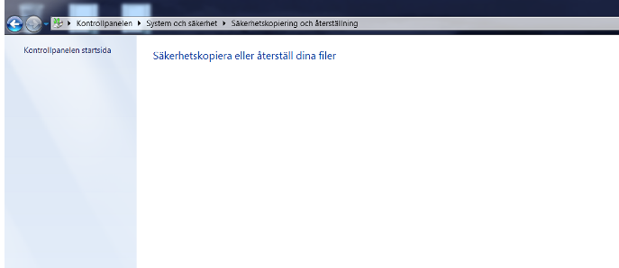

Hej. Jag kan inte göra en manuell säkerhetskopia. Tog bort en säkerhetskopia av misstag. Under "system och säkerhet"/"gör en säkerhetskopia" finns inga alternativ, det är tomt. Står bara "säkerhetskopiera eller återställ dina filer" men det går inte att göra något. Texten är inte "klickbar" MVH Mattias

    2016-03-09T21:43:06+00:00
    Hej Maria
    Stod att vissa filer inte kunde repareras. Såhär det det ut under säkerhetskopiering

    Återkom med resultat, samt även en skärmdump hur alternativen i säkerhetskopieringen ser ut.
