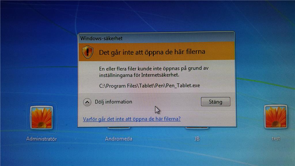

    Hej igen Maria, jag fick inte till det med screenshot på inloggningsskärmen så jag tog en bild med telefonen.
    Från kontrollpanelen gick det inte att skapa konton, länken funkar bara inte... Jag skapade ett test-konto med NET USER kommandot men resultatet var nedslående. Precis samma situation när jag loggade in första gången på det nya kontot...

    Skulle du kunna ta en skärmbild på dessa felmeddelanden som du får i starten? Internet säkerhet kan man ändra om du öppnar upp Internet Explorer, sedan trycker du på kugghjulet och väljet Internet Alternativ.

    Vid uppstart visas också över inloggningsskärmen ett meddelande angående:
    Windows-säkerhet
    Det går inte att öppna de här filerna
    En eller flera filer kunde inte öppnas på grund av
    inställningarna för Internetsäkerhet
    Det finns bara en stängknapp och en länk där det står:
    Varför går det inte att öppna de här filerna?
    När jag klickar på länken händer ingenting, fönstret bara stängs...
    Filen som inte kan öppnas är från en ritplatta som vi tidigare installerat så jag tror inte det är viktigt men var ser man och kan ändra dessa inställningar för Internetsäkerhet?
