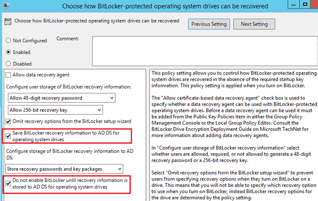

    1. Om du är inloggad med annonskonto måste du först se till att följande policyer är konfigurerade.

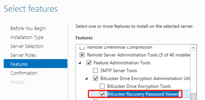

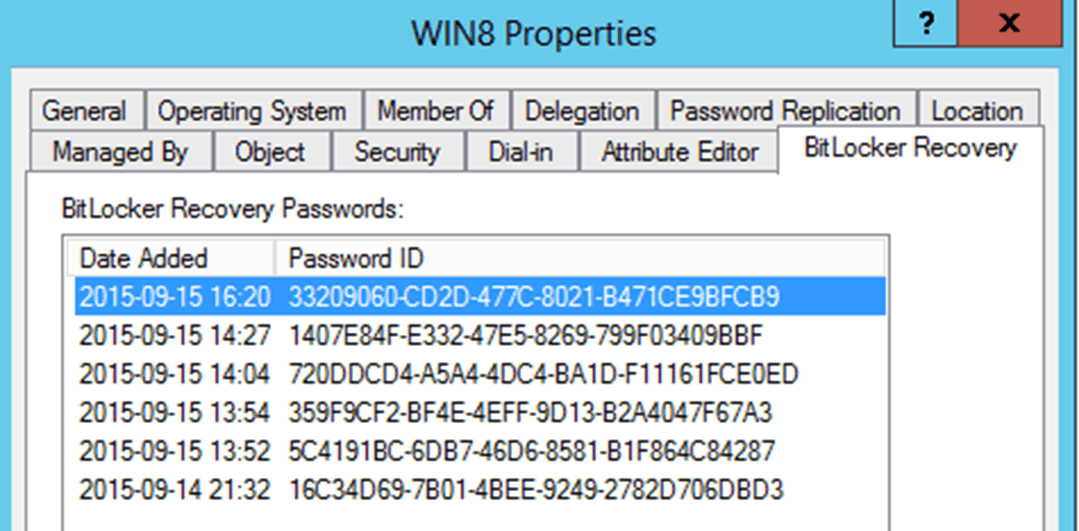

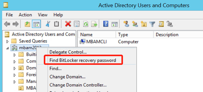

    Installera följande funktion på ad dc-sidan, öppna sedan ADUC och leta efter återställningsnyckeln.
    Domänadministratörsbehörighet krävs eller delegerade behörigheter måste ha beviljats av en domänadministratör.
    Normala användare kommer inte att se återställningsnyckeln och kan inte söka efter den.
