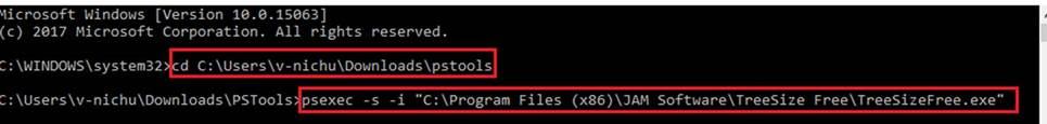

När installationen är klar kör du CMD som administratör och kör följande kommando:
cd pstools sökväg
psexec -s -i "Treesize Path"
Syftet är att öppna Treesize-verktyget med systembehörigheter och se användningen av diskutrymme.

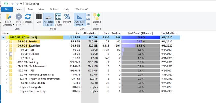

I trädstorlekskonsolen klickar du på välj katalog och väljer den disk du vill visa:
Storlek är det aktuella diskutrymmet som upptas av motsvarande fil. Vi kan prova att klicka på "+" bredvid mappen längst till vänster för att visa filer som tar större plats:
