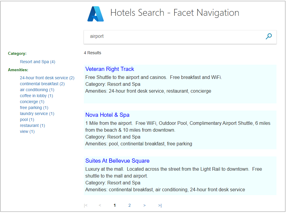

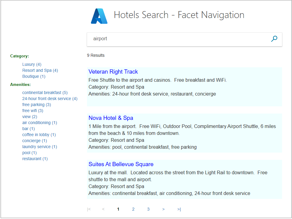

В этом примере мы поможем пользователю выбрать одну категорию отеля или одно удобство из списков ссылок, отображаемых слева от результатов. Пользователь начинается с ввода текста поиска, а затем постепенно сужает результаты поиска, выбрав категорию или удобства.
Это задание контроллера для передачи списков аспектов в представление. Для поддержания выбора пользователей в процессе выполнения поиска мы используем временное хранилище в качестве механизма сохранения состояния.
Использование фасетной навигации для уточнения поиска «пула»

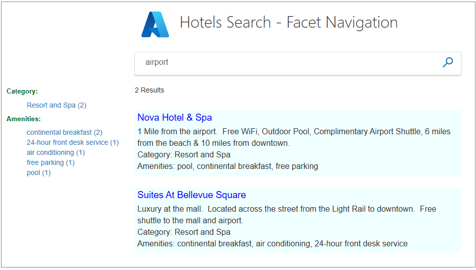

Настройка фильтра поиска
Если пользователь выбирает определенный аспект, например, он щелкает категорию "Курорт" и "Спа ", то в результатах возвращаются только отели, указанные в качестве этой категории. Чтобы сузить поиск таким образом, необходимо настроить фильтр .
  1. Замените метод RunQueryAsync на следующий код. В первую очередь, он принимает строку фильтра категорий и строку фильтра удобств и задает параметр Filter для SearchOptions.

Запуск и тестирование приложения
Преимущество фасетной навигации для пользователя заключается в том, что он может сузить поиск одним щелчком мыши, что мы можем продемонстрировать на следующей последовательности.
  1. Запустите приложение, введите "аэропорт" в качестве текста поиска. Убедитесь, что список аспектов отображается аккуратно слева. Эти аспекты применяются ко всем отелям, в текстовых данных которых есть слово "аэропорт", с указанием частоты их появления.
    Использование фасетной навигации для сужения поиска по запросу
  2. Выберите категорию "Курорт" и "Спа ". Убедитесь, что все результаты находятся в этой категории.
    Сужение поиска до
  3. Щелкните на удобстве континентальный завтрак. Убедитесь, что все результаты по-прежнему находятся в категории "Курорт и спа" с выбранным удобством.
    Сужение поиска до
  4. Попробуйте выбрать любую другую категорию, затем одно удобство, и посмотрите, как результаты сужаются. Затем попробуйте другой способ: одно удобство, потом одна категория. Отправьте пустой поиск, чтобы сбросить страницу.
    Примечание.
    При выборе одного элемента в списке аспектов (например, категории) он переопределит любой предыдущий выбор в списке категорий.
