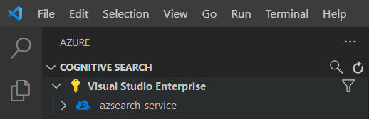

Вы должны увидеть ваши подписки. На следующем снимке экрана имя подписки — "Visual Studio Enterprise" и содержит одну службу поиска с именем azsearch-service.
Подписки Azure в VS Code
Чтобы ограничить отображаемые подписки, откройте палитру команд (CTRL+SHIFT+P или CMD+SHIFT+P) и найдите Azure или выберите подписки. Существуют также команды, доступные для входа и выхода из учетной записи Azure.

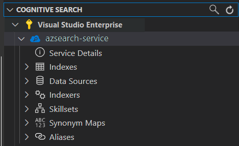

При развертывании службы поиска вы увидите элементы дерева для каждого элемента Когнитивного поиска: индексы, источники данных, индексаторы, наборы навыков, карты синонимов и псевдонимы.
Дерево поиска VS Code Azure
Эти элементы дерева можно развернуть, чтобы отобразить все ресурсы, которые у вас есть в службе поиска.

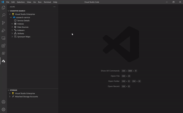

Чтобы создать новый индекс, щелкните правой кнопкой мыши индексы и нажмите кнопку "Создать новый индекс". Появится редактор с именем, похожим на indexes-new-28c972f661.azsindex.
Вставьте определение индекса из выше в окно. Сохраните файл и нажмите кнопку "Отправить ", когда появится запрос на обновление индекса. На этом шаге создается индекс и добавляется в представление дерева слева.

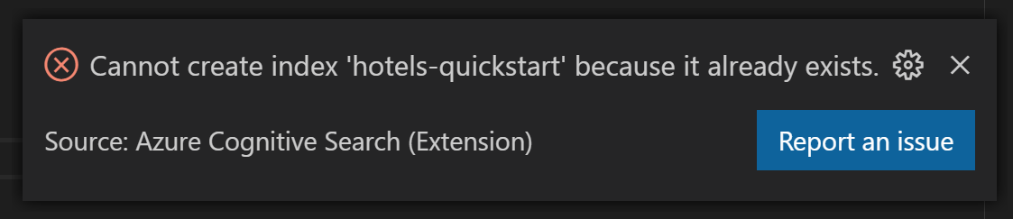

Если возникла проблема с определением индекса, появится сообщение об ошибке, аналогичное приведенному ниже.
Создание сообщения об ошибке индекса
Если возникает ошибка, устраните её и сохраните файл заново.

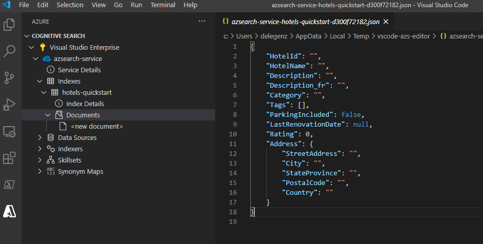

2. Загрузка документов
В REST API создание индекса и заполнение индекса являются отдельными шагами. В Когнитивном поиске Azure индекс содержит все данные, доступные для поиска. В этом кратком руководстве данные предоставляются в виде документов формата JSON. ДЛЯ этой задачи используется REST API добавления, обновления или удаления документов .
Чтобы добавить новые документы в индекс, выполните следующие действия.

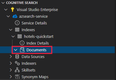

  1. hotels-quickstart Разверните созданный индекс. Щелкните правой кнопкой мыши документы и выберите "Создать документ".
    Создание документа
  2. Вы увидите редактор JSON, который вычислил схему индекса.
    Создание json документа
  3. Вставьте JSON в текст ниже, а затем сохраните файл. Запрос запрашивает подтверждение изменений. Нажмите кнопку "Отправить ", чтобы сохранить изменения.

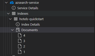

На этом этапе вы увидите все четыре документа, доступные в разделе документов.
состояние после отправки всех документов

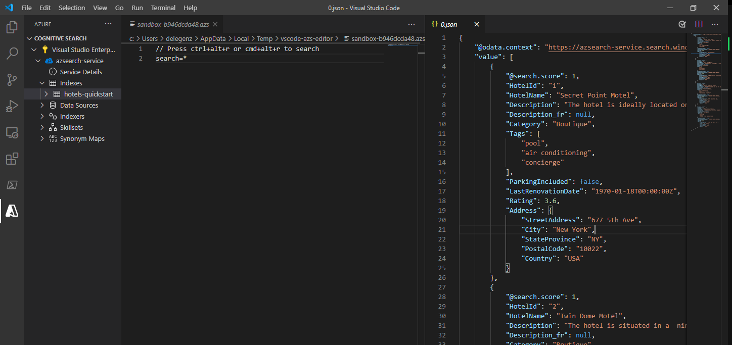

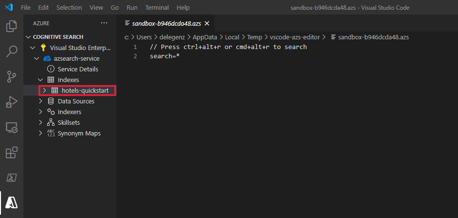

  1. Щелкните правой кнопкой мыши индекс, который вы хотите просмотреть, и выберите Поиск. На этом шаге откроется редактор с именем, похожим на sandbox-b946dcda48.azs.
    Расширенный поиск
  2. Простой запрос автоматически заполняется. Нажмите клавиши CTRL+ALT+R или CMD+ALT+R , чтобы отправить запрос. Результаты отображаются в окне слева.
    Результаты поиска в расширении

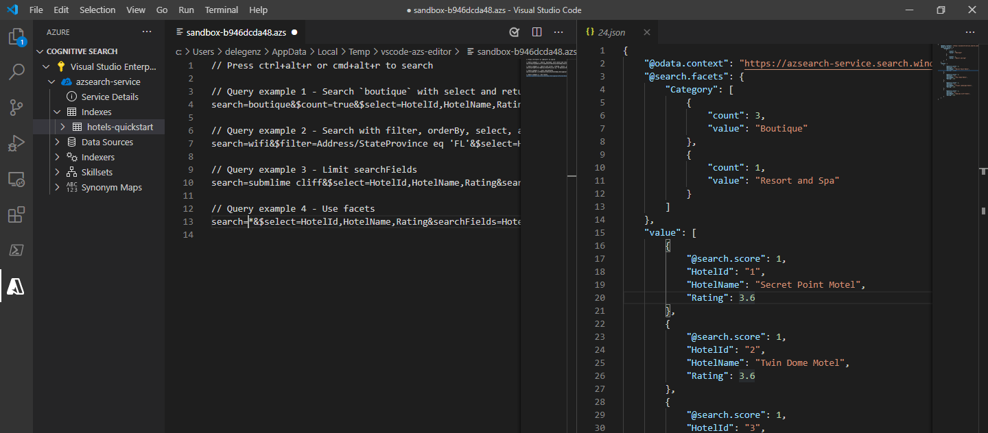

Выполните еще несколько примеров запросов, чтобы ознакомиться с синтаксисом. Попробуйте четыре следующих запроса, указанных ниже. В один редактор можно добавить несколько запросов. При нажатии клавиш CTRL+ALT+R или CMD+ALT+R курсор определяет, какой запрос будет отправлен.
запросы и результаты параллельно
В первом запросе мы ищем boutique и select только в определенных полях. Рекомендуется использовать select только для нужных вам полей, так как извлечение ненужных данных приведет к задержкам в запросах. Запрос также устанавливает $count=true для возврата общего количества результатов вместе с результатами поиска.
// Query example 1 - Search `boutique` with select and return count
search=boutique&$count=true&$select=HotelId,HotelName,Rating,Category
В следующем запросе укажите условие поиска wifi, а также включите фильтр, который возвращает результаты только в том случае, если состояние равно 'FL'. Результаты также упорядочиваются по критериям гостиницы Rating.
// Query example 2 - Search with filter, orderBy, select, and count
search=wifi&$filter=Address/StateProvince eq 'FL'&$select=HotelId,HotelName,Rating,Address/StateProvince&$orderby=Rating desc
Далее поиск ограничивается одним полем, поддерживающим поиск, с помощью параметра searchFields. Это отличный вариант, чтобы сделать запрос более эффективным, если вы знаете, что вы заинтересованы только в совпадениях в определенных полях.
// Query example 3 - Limit searchFields
search=sublime cliff&$select=HotelId,HotelName,Rating&searchFields=HotelName
Еще один распространенный параметр, включаемый в запрос, — facets. Фасеты позволяют создавать фильтры в вашем приложении, чтобы пользователи легко знали, на какие значения они могут установить фильтрацию.
// Query example 4 - Take the top two results, and show only HotelName and Category in the results
search=*&$select=HotelId,HotelName,Rating&searchFields=HotelName&facet=Category
