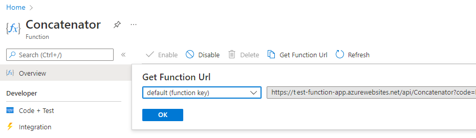

  5. На портале слева выберите "Функции" и выберите созданную функцию.
  6. На странице обзора функции выберите "Получить URL-адрес функции " в верхней строке команд. Это позволит скопировать URL-адрес для вызова функции.
    Снимок экрана: команда Get Function URL на портале Azure.

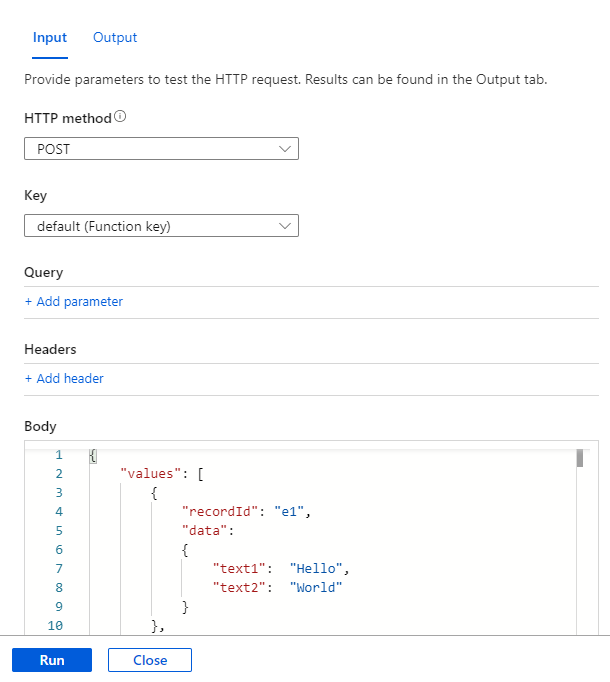

Проверка функции в Azure
Используя ключ узла по умолчанию и URL-адрес, скопированный, протестируйте функцию на портале Azure.
  1. Слева в разделе "Разработчик" выберите "Код и тест".
  2. На панели команд выберите "Тест/Запуск".
  3. Для ввода используйте Post, клавишу по умолчанию, и затем вставьте в текст запроса:
        "values": [
                "recordId": "e1",
                "data":
                    "text1":  "Hello",
                    "text2":  "World"
                "recordId": "e2",
                "data": "This is an invalid input"
  4. Выберите «Выполнить».
    Снимок экрана: спецификация входных данных
В этом примере должен быть получен тот же результат, который вы видели ранее при запуске функции в локальной среде.
