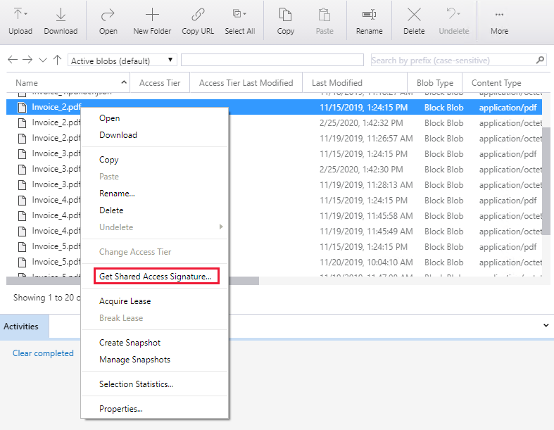

Здесь необходимо указать URL-адрес формы того же типа, которую вы использовали для обучения. Для тестирования можно использовать одну из форм обучения. Если вы следовали краткому руководству по cURL, ваши формы будут находиться в учетной записи Azure Blob Storage. Откройте Azure Storage Explorer, найдите файл формы, щелкните его правой кнопкой мыши и выберите Получить токен доступа с разделяемыми правами. В следующем диалоговом окне будет указан URL-адрес и маркер SAS. Введите эти строки в полях "formUrl" и "formSasToken" текста запроса соответственно.
Azure Storage Explorer; выбран документ PDF
