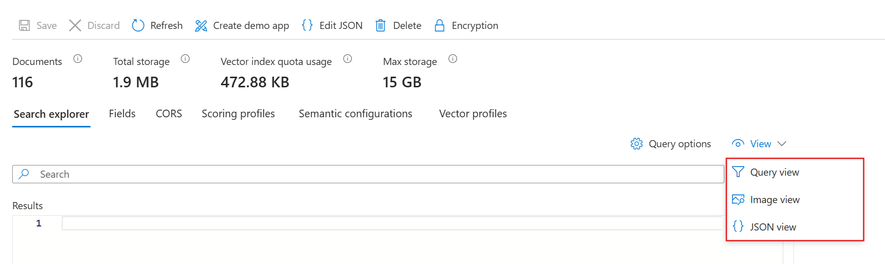

Запрос тремя способами
Существует три подхода к запросу в обозревателе поиска.
  • Интерфейс запроса предоставляет панель поиска по умолчанию. Он принимает пустой запрос или текстовый запрос с логическими операторами, например ocean view + parking.
  • Представление изображения открывает окно, в котором можно просматривать или перетаскивать файлы PNG, JPG или JPEG. Если индекс не имеет векторизатора изображений и эквивалентного навыка, это представление недоступно.
  • Представление JSON поддерживает параметризованные запросы. Фильтры, orderby, select, count, searchFields и все остальные параметры должны быть заданы в представлении JSON.
    Снимок экрана трех видов представлений для выполнения запросов в поисковом обозревателе.

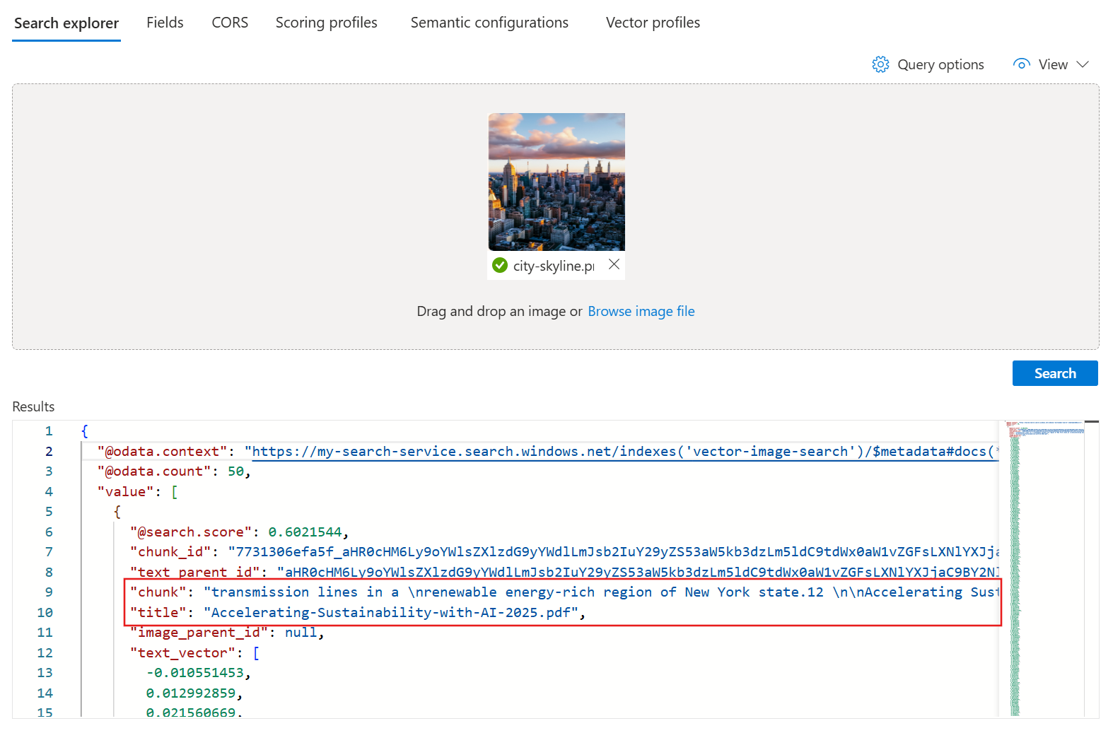

Пример: запрос изображения
Обозреватель поиска принимает изображения в качестве входных данных запроса через представление изображений, для которого требуется использовать поддерживаемую пару векторизатора-навыка. Дополнительные сведения см. в разделе "Настройка векторизатора" в индексе поиска.
Индекс hotels-sample не настроен для векторизации изображений. Если вы хотите выполнить запросы изображений, создайте индекс, как описано в Quickstart: векторный поиск на портале Azure. В кратком руководстве используются примеры данных на основе текста, поэтому необходимо использовать документы, содержащие изображения.
Чтобы выполнить запрос изображения, выберите или перетащите изображение в область поиска, а затем нажмите кнопку "Поиск". Обозреватель поиска векторизирует изображение и отправляет вектор в поисковую систему для выполнения запросов. Поисковая система возвращает документы, которые достаточно похожи на входное изображение, до указанного k количества результатов.
Снимок экрана: результаты поиска для поиска изображений.

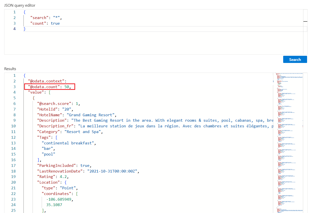

Выполнение неопределенного запроса
Во внутренней системе обозревателя поиска запросы POST формулируются с использованием Documents - Search Post (REST API), а ответы возвращаются в виде подробных документов JSON.
Для первого просмотра содержимого выполните пустой поиск, выбрав "Поиск без предоставленных условий". Пустой поиск полезен в качестве первого запроса, так как он возвращает целые документы, чтобы можно было просмотреть композицию документов. В пустом поиске нет оценки поиска, а документы возвращаются в произвольном порядке ("@search.score": 1 для всех документов). По умолчанию возвращается 50 документов на каждый запрос поиска.
Добавьте "count": true , чтобы получить количество совпадений, найденных в индексе. В пустом поиске число — общее количество документов в индексе. В квалифицированном поиске это количество документов, соответствующих входным данным запроса. Помните, что служба возвращает первые 50 совпадений по умолчанию, поэтому количество может указывать больше совпадений в индексе, чем то, что возвращается в результатах.
Эквивалентный синтаксис для пустого поиска — это * или "search": "*".
   "search": "*",
   "count": true
Результаты
Снимок экрана: пример счетчика.

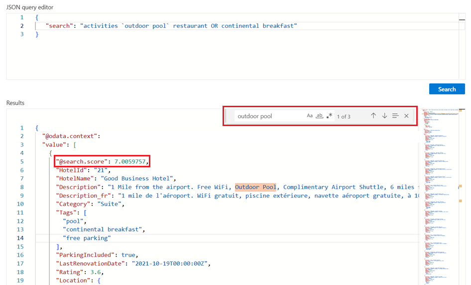

Запуск свободного текстового запроса
Поиск в свободной форме с операторами или без нее полезен для имитации пользовательских запросов, отправленных из пользовательского приложения в Поиск с использованием ИИ Azure. Только поля, атрибутируемые как доступные для поиска в индексе, сканируются для совпадений.
Представление JSON не требуется для запроса свободного текста, но мы предоставляем его в ФОРМАТЕ JSON для согласованности с другими примерами в этой статье.
Обратите внимание, что при предоставлении условий поиска, таких как термины запроса или выражения, ранжирование поиска вступает в игру. В следующем примере показан бесплатный текстовый поиск. Оценка @search.score релевантности вычисляется для сопоставления с использованием алгоритма оценки по умолчанию.
    "search": "activities `outdoor pool` restaurant OR continental breakfast"
Результаты
Вы можете использовать Ctrl-F для поиска среди результатов конкретных интересующих терминов.
Снимок экрана: пример бесплатного текстового запроса.

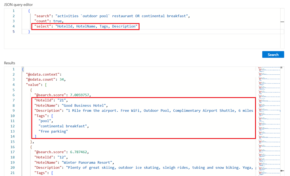

Ограничение полей в результатах поиска
Добавьте "select" , чтобы ограничить результаты явным именем полей для более читаемых выходных данных в обозревателе поиска. В результатах могут отображаться только поля, атрибутируемые как извлекаемые в индексе.
   "search": "activities `outdoor pool` restaurant OR continental breakfast",
   "count": true,
   "select": "HotelId, HotelName, Tags, Description"
Результаты
Снимок экрана: ограничение полей в примере результатов поиска.

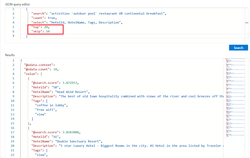

Верните следующий пакет результатов
Поиск с использованием ИИ Azure возвращает первые 50 совпадений на основе ранжирования поиска. Индекс для примеров отелей имеет только 50 отелей, поэтому мы используем меньшее число, чтобы проиллюстрировать разбиение по страницам. Чтобы получить следующий набор соответствующих документов, добавьте "top": 20 и "skip": 10 увеличить результирующий набор до 20 документов (по умолчанию — 50, максимум 1000), пропуская первые 10 документов. Вы можете проверить ключ документа (HotelId) для идентификации документа.
Помните, что необходимо предоставить условия поиска, такие как термин запроса или выражение, чтобы получить ранжированные результаты. Оценки поиска снижаются, чем глубже вы продолжаете просматривать результаты поиска.
   "count": true,
   "select": "HotelId, HotelName, Tags, Description",
   "top": 20,
   "skip": 10
Результаты
Снимок экрана: возврат следующего пакета результатов поиска.

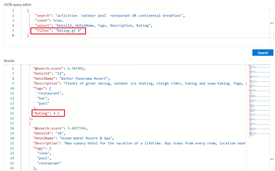

Выражения фильтра (больше чем, меньше чем, равно)
Используйте параметр filter для указания критериев включения или исключения. Поле должно иметь атрибут фильтруемости в индексе. В этом примере выполняется поиск оценок, превышающих четыре:
    "count": true,
    "select": "HotelId, HotelName, Tags, Description, Rating",
    "filter": "Rating gt 4"
Результаты
Снимок экрана: пример фильтра.

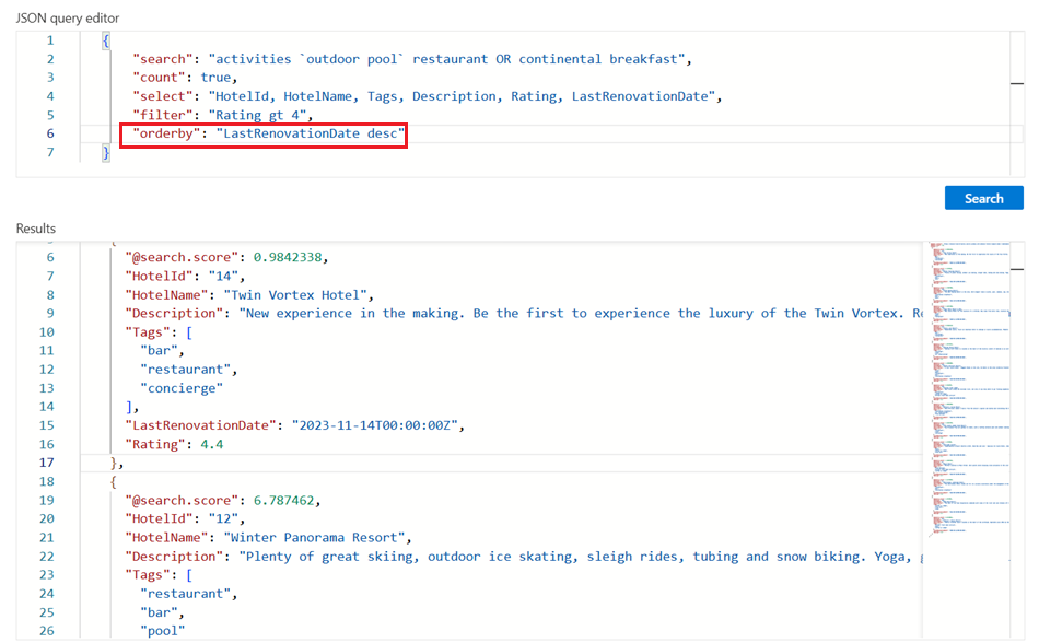

Сортировка результатов
Добавьте orderby, чтобы отсортировать результаты по другому полю, кроме оценки поиска. Поле должно быть отмечено как сортируемое в индексе. В ситуациях, когда отфильтрованное значение идентично (например, та же цена), заказ является произвольным, но можно добавить дополнительные критерии для более глубокой сортировки. Ниже приведен пример выражения, который можно использовать для тестирования:
    "count": true,
    "select": "HotelId, HotelName, Tags, Description, Rating, LastRenovationDate",
    "filter": "Rating gt 4",
    "orderby": "LastRenovationDate desc"
Результаты
Снимок экрана: пример сортировки.
