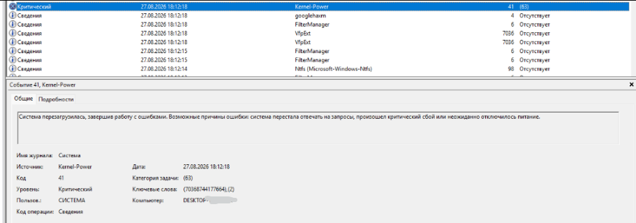

В последнее время появилась такая проблема: когда играю, в случайный момент может просто пропасть изображение на мониторе. Сам ПК при этом продолжает работать, но картинки больше нет, и вернуть её получается только после перезагрузки компьютера.
Пробовал нажимать Win + Ctrl + Shift + B, но это не помогло. Также переустанавливал драйвер видеокарты, сбрасывал настройки в AMD Adrenalin и BIOS на стандартные, подключал ПК напрямую в розетку и менял HDMI-кабель на другой.
Перегрева вроде тоже нет. Температуры нормальные. Каких-то странных звуков от ПК при этом не появляется. Иногда вентиляторы начинают работать немного тише, а иногда всё остаётся примерно так же, как и до пропадания изображения.
Проблема появляется во время игр и происходит в случайный момент. После этого помогает только перезагрузка ПК.
Подскажите, пожалуйста, из-за чего такое вообще может быть? Это может быть проблема с видеокартой, блоком питания, драйверами или самой Windows?
Характеристики ПК:
Видеокарта: Amd Radeon RX 580 (сразу пишу не майненная)
Процессор: Amd Ryzen 5 5500
ОЗУ: 2х8 DDR4
Материнская плата: ASUS Prime a520m-r
Блок Питания: Chieftic Smart Series 700w
(После пропажи сигнала на мониторе звук в наушниках продолжает идти, а на клавиатуре нажатия например на Caps-Lock работает)

Я понимаю, насколько вас беспокоит, когда ваш экран внезапно гаснет, а звук продолжает воспроизводиться, и клавиша Caps Lock по-прежнему реагирует. Хуже того, вы уже попробовали все стандартные шаги по устранению неполадок, и ситуация не улучшилась, а лишь временно разрешилась после перезагрузки компьютера. На данном этапе я бы сосредоточился на проверке стабильности оборудования, а не на основных причинах, связанных с Windows:
  • Нажмите Win + X > Просмотр событий (Event Viewer) > перейдите в Windows Logs > System
  • Ищите ошибки, возникшие примерно в момент появления черного экрана, особенно:
    • Display
    • amdwddmg
    • amdkmdag
    • Event ID 4101
    • WHEA-Logger
  • Проведите стресс-тестирование графического процессора отдельно с помощью FurMark, OCCT или другого стресс-теста для графических процессоров.
  • Временно уменьшите нагрузку на графический процессор:
    • Ограничьте частоту кадров до 60.
    • Снизьте лимит мощности в AMD Adrenalin на 10-20%.
  • По возможности протестируйте другую видеокарту на этом компьютере или эту RX 580 на другом компьютере.
  • В целом, исходя из описанных вами симптомов, наиболее вероятные причины:
  1. Нестабильность или развивающаяся аппаратная неисправность в RX 580.
  2. Проблема с питанием, влияющая на графический процессор под нагрузкой.
  3. Ошибка таймаута/сбоя драйвера графического процессора, после которой Windows не может успешно восстановиться.
Просто интересно, когда «изображение пропадает», монитор показывает «Нет сигнала», полностью гаснет, как будто компьютер выключен, или остается включенным с черным экраном, но все еще горит? Эта деталь может помочь отличить потерю видеовыхода, сбой драйвера от проблемы синхронизации монитора.
