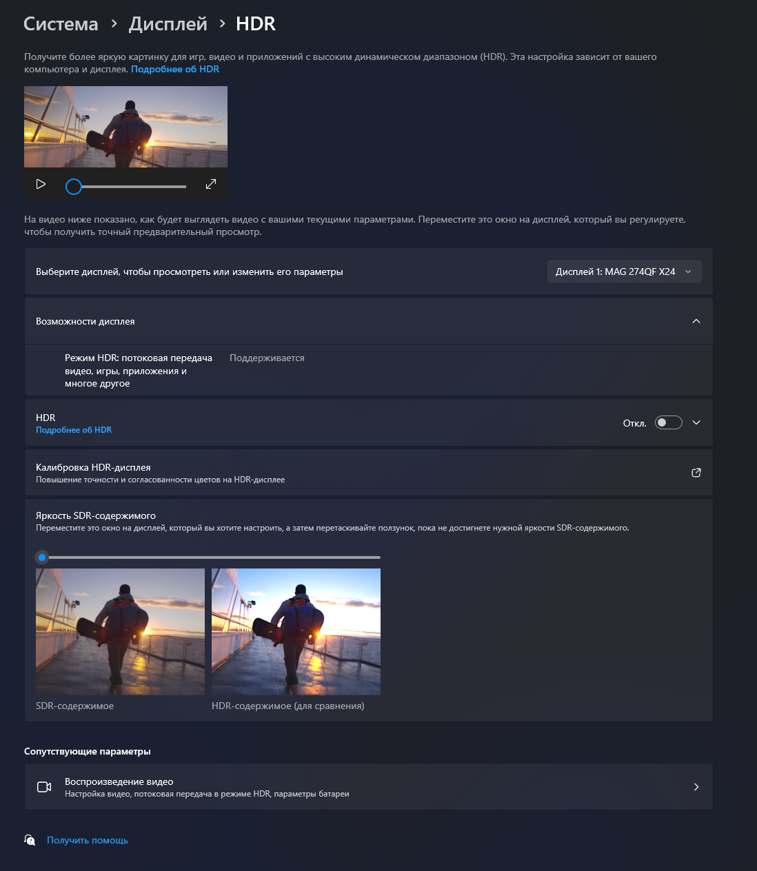

Снимок экрана 2026-08-21 232648Суть проблемы: При переключении монитора в режим 10 бит (на частоте 120 Гц) или при выборе высокой частоты обновления (200–240 Гц) изображение на рабочем столе и во всех играх мгновенно высветляется. «Глубокий черный» цвет превращается в блеклый серый, контрастность падает, а картинка выглядит выжженной.
В параметрах Windows 11 тумблер «HDR» находится в положении «Откл.». Однако на этой же странице параметров дисплея отображаются недоступный (заблокированный) ползунок «Яркость SDR-содержимого» и тестовые картинки сравнения SDR/HDR. Это указывает на то, что ОС залипает в режиме ложного HDR-потока.
При обратном переключении на режим 240 Гц и 8 бит серая пелена самостоятельно не исчезает. Драйвер кэширует сбойный режим, и нормальный цвет возвращается только после нажатия кнопки «Восстановить» (сброс к значениям по умолчанию) в Панели управления NVIDIA.

    Судя по вашему описанию, проблема может быть связана с согласованием режима отображения при переключении на 10-битную глубину цвета или при использовании определенных комбинаций с высокой частотой обновления. Поскольку HDR отображается как отключенный, но соответствующие настройки все еще видны в меню, возможно, между Windows, монитором и графическим драйвером отсутствует полное взаимопонимание относительно активного конвейера обработки цвета.
    Вот несколько быстрых способов проверить ситуацию:
    1, В Панели управления NVIDIA (раздел «Изменение разрешения») вручную установите следующие параметры:
    • Формат выходного цвета: RGB
    • Выходной динамический диапазон: Полный
    • Выходная глубина цвета: 10 бит (если доступно)
    2, Попробуйте установить более низкую частоту обновления (например, 144 Гц или 165 Гц), оставив включенным 10-битный режим, чтобы проверить, изменится ли поведение системы.
    3, Установите последнюю версию графического драйвера, выбрав опцию «чистой установки».
    4, Если цвета снова станут блеклыми, воспользуйтесь функцией восстановления настроек по умолчанию в Панели управления NVIDIA, так как вы уже выяснили, что это возвращает нормальную цветопередачу.
    Также полезно проверить, сохранится ли проблема при использовании другого кабеля DisplayPort или HDMI, либо при отключении встроенной функции HDR на самом мониторе (если она предусмотрена).
    Пожалуйста, сообщите нам модель вашего монитора, модель видеокарты NVIDIA, версию драйвера и тип подключения (DisplayPort или HDMI). Эта информация поможет определить, связана ли проблема с конкретным режимом отображения или с аппаратной конфигурацией.
